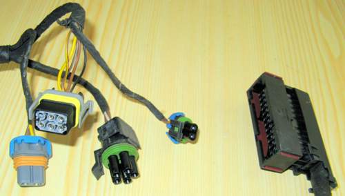

Habe den Scheinwerfer ausgebaut und direkt am Stecker zum Vorschaltgerät die Spannung gemessen. Diese beträgt 11,4 Volt, die Batterie hat 11,7 (er steht seit einiger Zeit). Gehe ich also davon aus, dass mit der Leitung alles i.O. ist? Oder muss ich anders messen? Das Steuergerät hat doch eine Plus und eine Minus-Leitung, wenn ich das richtig erkenne...?
Zum Messen schließ zwischen den Leitungen eine Lampe an, oder meß die Spannung bei eingeschaltetem Scheinwerfer am Stecker.
Eine offene Leitung führt natürlich immer eine maximal hohe Spannung, es fließt ja kein Strom darüber.
Ja gelb ist + und braun ist Minus am Grau/Blauen Stecker.
Img-1652
Img-1653
wenn am runden Stecker vom Vorschaltgerät ca 12 V anliegen so reicht dieses aus.
man kann ja auch mal das Plukabel dort gegen die Batteriemasse messen um einen
Vergleich gegen die Masse am Vorschaltgerät zu ziehen .
geht auch folgendes Multimeter auf Gelichspannung stellen und von Batteriemasse zu
Masse am Vorschaltgerät messen ,maximal 0 -0,2 V Unterschied
da man auch eine Sicherung für das Abblendlicht hat kann man selbiges auch von
der Sicherung Abblendlicht zum Plusanschluß Vorschaltgerät machen
oder Kabelwiderstand messen jeweils 0 - 0,05 Ohm ,ohne Spannung
mfg
