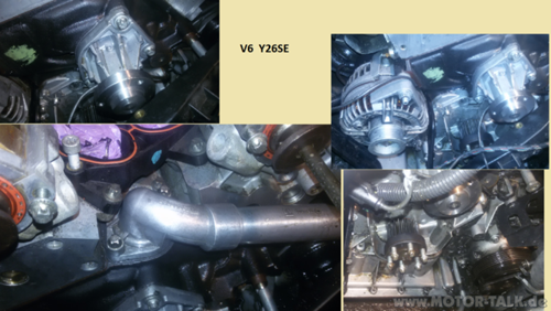

Bei den V6 Motoren gibt es öfter mal das Problem, dass hinten bei der Kühlmittelbrücke (Bereich AGR) die Rohrverpressung durch Korrosionswirkung undicht wird. Das instandzusetzen ist möglich. Aber es ist schon eine anspruchsvolle Arbeit. Oben rechts im "Omega&Senator Forum" haben wir in den FAQ's und in der Linkliste gute Fotostrecken dazu. Natürlich findest Du dort auch viele Beiträge dazu.

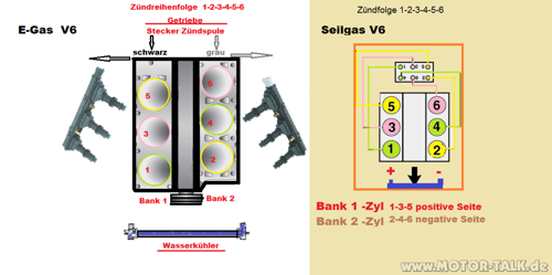

Du meinst sicher Zylinder 2 und 4 ,da diese auf der Fahrerseite liegen,
ergo weit vorne .
da der Motor schräg eingebaut ist wird es nur von Zylinder 2 nach hinten
zum Zylinder 4 laufen können .
könnte auch evtl mit der WAPU,Thermostat zusmmenhängen ,
das der Lüfter das Wasser auf die linke Bank wirft .

V6-e-gas-und-seilgas-zuendung-bank-1-2
Y26se-arbeiten-wapu-thermostat

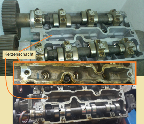

ich denke es ist nur eine Zündkerze Zyl,2 .
hängt mit dem Aufbau des ZK zusammen und dem Kerzenschacht
wenn ,denke ich kann es nur direkt am Zündkerzengewinde austreten ,
da könnte eine Buchse helfen ( einkleben )
https://www.motor-talk.de/.../...dkerzengewinde-ersetzen-t6070496.html
Omegapathe hatte mal so ein Bild von seinem Zylinderkopf,
wo ein Riß durch das Gewinde ging !
V6-kerzenschacht
Eigentlich halte ich es für völlig ausgeschlossen, daß dort Wasser aus dem Kühlmittelkreislauf eindringt.
Da müßte wirklich, wie Rosi es schon andeutete, das Kerzen-Gewinde längs vom Brennraum her bis zum Kühlmittelbereich und bis oben zum Kerzensitz gerissen sein und zu dem auch noch die Kerze nicht richtig angezogen sein.

der Wasserschlauch geht genau über Zylinder 2 - 4 - -6 .
