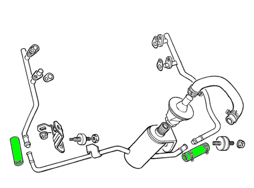

wenn man die 2 Gummiwinkel vor der Drosselklappe abmacht das man ,
A-zeitweise Flammen/Qualm sieht
B-die Bank besser orten kann ,
wo das Geräusch herkommt
Gummiwinkel abmachen und dann ein neues Video machen !

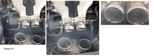

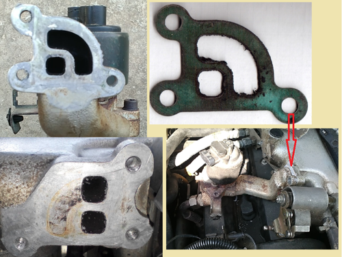

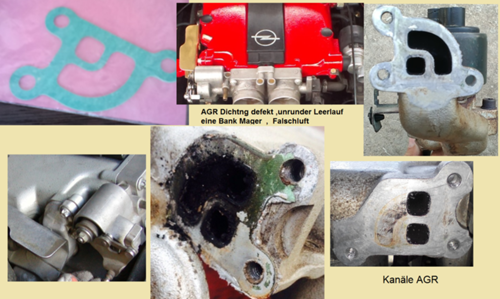

der Rauch / Qualm auf Bild 1 aus beiden Saugstutzen der Drosselklappe
kann evtl auch damit zusammenhängen das das AGR offen steht .
Motor kalt oder halbwegs warm ?
es gibt ja vom AGR weg ,2 Kanäle ,einen für jede Bank .
im Augenblick fällt mir nur dieses ein !
steht das AGR im Leerlauf offen !?
ohne Gummischnorchel klingt der Motor anders ,
weil der Resonanzraum im Sauggedöns oben anders ist .
