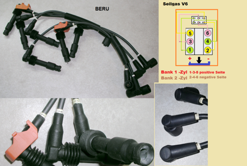

Also zündreihenfolge habe ich schon 4 mal geprüft da ich dachte ich hätte falsch angeschlossen. Die stimmt aber.
ist das DIs mitnehmen Echigen oder ovalen Stecker?
1+4
2+5
3+6
Oval.
1-4
3-6
5-2

Schaue noch mal nach den Zündkabeln im DIS ob die richtig angeschlossen sind !
da kann es schon zu Verwechselungen kommen .
das DIS hat eine Plus-und Minusseite pro Zylinderpaarung ,
hängt mit dem Haupt -und Stützfunken zusammen ,Bild 2 !
Dis-modul-v-6-3xausfuehrung-png
Zuendkabel-v-6
