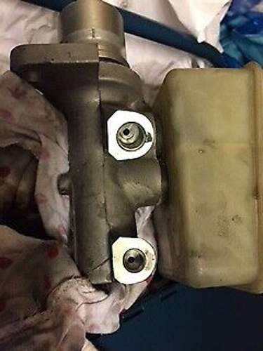

Omega B - X30XE - Passt der HBZ vom Y32SE beim X30XE ?
Oder gibt's einen Unterschied wegen dem ESP?

Von der Bestellnummer her ist m.E. ein anderer bei verbautem ESP und bei der großen Anlage hinten.
Ich werde es mal ausprobieren. Muss ich nach Wechsel das komplette System entlüften oder funzt das auch ohne? Sind ja nur ein paar Zentimeter Leitung .
Auch wenn es gehen sollte, wäre das doch gleich die
Gelegenheit, die Bremsflüssigkeit zu erneuern.
Hinterher ärgert man sich nur, wenn man trotzdem
nochmal ran muss.

zumindest äusserlich sind beide identisch, wie es innen aussieht -> keine Ahnung.
Habe noch nen HBZ vom 3L hier, der vom 3,2L passt auf jedenfall auch auf den BKV und die Anschlüsse sind gleich.
Meine beiden 3,2er haben hinten die grosse Bremse drauf, allerdings hat keiner von beiden ESP, das gabs ja nur bei den 2003er Modellen, heisst ab 8/2002 - ende der Baureihe.

Na deswegen frag ich ja so blöd. Wenn es einen Unterschied gibt bau ich den natürlich nicht ein. Aber es deutet nichts auf einen Unterschied hin. Auf beiden steht Lukas 2016 und wenn des denn ein Herstellungsdatum ist, eine 99. somit wäre es der gleiche wie beim 3.0
also wenn Du sicher gehen willst, kannste gerne den HBZ von mir bekommen, der ist mit Sicherheit von nem 98er 3L.
Hast Recht wegen dem ESP, laut Opel Preisliste 8/2001 gabs da das ESP bei den V6 Motoren Serienmässig.
Mein Fehler 🙁
Aber meine beiden 3,2er haben noch keins, der eine ist EZ: 2/2001 der andere EZ: 7/2001.
Wegen dem HBZ meldest bei Interesse per PN.

Was sollten da auch für riesen Unterschiede sein. Bremsverteilung ist und bleibt 60/40.
Das einzige was sein kann ist das Deine hintere Bremse weniger bremst als vorher weil Du nur die kleine Bremse hinten hast, heisst Bremssättel mit 40mm Kolben und der 3,2er hat hinten Bremssättel mit 45mm Kolben und klar innenbelüftete Scheiben.
Und natürlich musste das Bremssystem danach Entlüften, zumal wahrscheinlich die Bremsflüssigkeit eh fällig ist. Weist ja Bremsflüssigkeitswechsel ALLE 2 JAHRE.
