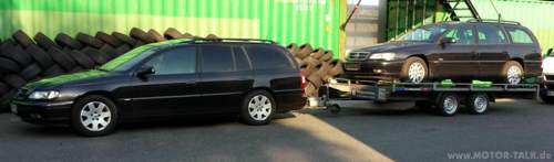

Ach ja hier noch 2 Bilder vom der Überführung
Schön und welcher wird geschlachtet
Keiner!!!!
Sieht ja gut aus die zwillinge
Sagen wir mal Habbruder.
Wobei der vordere besser ist und oberdrein noch schöner aussieht :D:D:D:D:D:D:D
(er ist ja auch ein Jahr jünger)

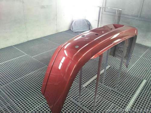

Heckstschürze mal lackieren lassen hier das ergebniss
Was die Leute alles so zu Hause haben.Ne Lackkabine. ...
