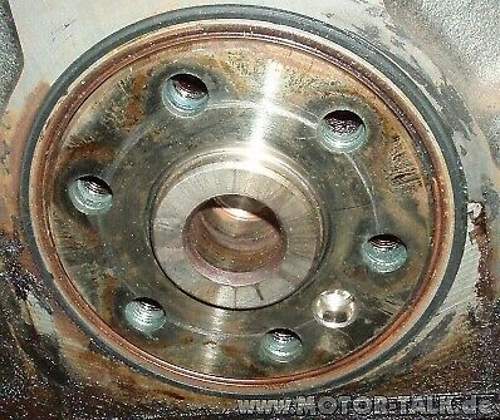

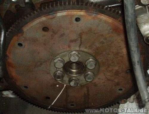

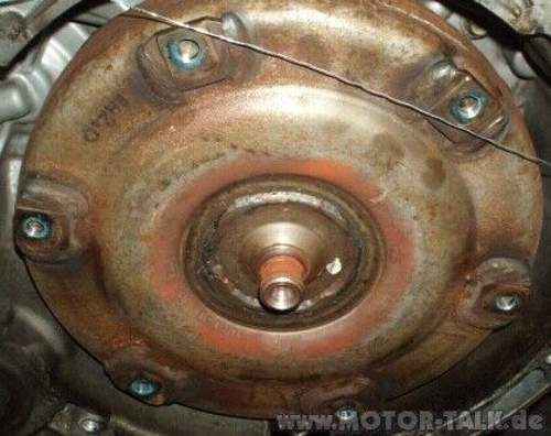

Anstelle des dicken Schwungrades, mit der Kupplung, ist beim AT ein dünnes, so genanntes, Flexplate mit der daran verschweißten Anlasserverzahnung, an der Kurbelwelle verschraubt. An diesem Flexplate ist dann der Wandler mit 6 Schrauben verschraubt.
Beim V6 werden die Schrauben durch eine Bohrung hinten unten in der Ölwanne angezogen.
Beim R4 alt (Blechölwanne) wird ein Blech unter dem Motor entfernt und beim R4 neu (zweiteilige Ölwanne) wird der Wandler durch eine Bohrung im Motorblockflansch verschraubt.
Kurbelwelle
Flexplate
Wandler

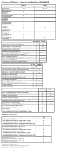

Oh danke Kurt wieder was gelernt. Wieviel nm bekommen die? Aber dann müssten sich ja alle gelöst haben? Oder langt da eine die dann irgendwo gegen kommt ?
Hier sind alle Getriebe Werte enthalten.
Drehmomente-ar-25-35
