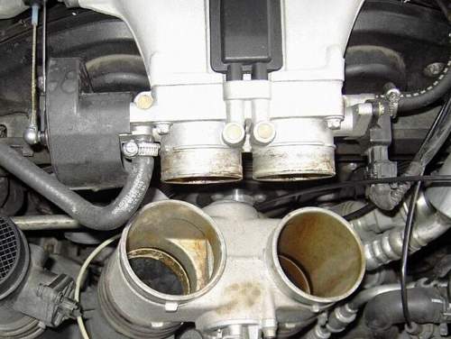

Aber das erklärt nicht die schmierigen Ölrückstände in der Ansaugbrücke...
auch in den Ansaugschläuchen vor den Drosselklappen hängt dieses bräunliche zeug... Fast wie ölschlamm, aber nur fast...

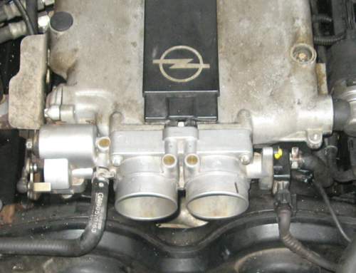

Natuerlich ist das umpinnen nur noetig, wenn man die Drosselklappe auch von der langen Bruecke nimmt, auf die man dann das alte X30XE bzw. X25XE Poti schraubt, damit der Stecker passt.

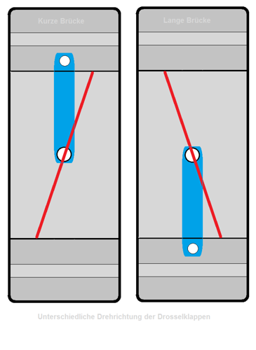

Wenn ich noch ne kurze Bruecke finde mach ich dir mal nen Bild davon. Es geht hier nicht um Schaltplaene, sondern enfach darum, dass die Mimik bei der kurzen (egal ob alte X30XE oder X25XE) gegenueber der spaeten X30XE DROSSELKLAPPE einmal seitenverkehrt ist. Leerlaufstellung ist dann Volllast und umgekehrt, wenn man die Drosselklappen untereinander tauscht, was man auch machen sollte, denn eine DK von der kurzen Bruecke auf der langen geht zwar, dann macht der Gaszug aber einen boesen Knick nach unten. Dann ist natuerlich aber auch kein Umpinnen notwendig.

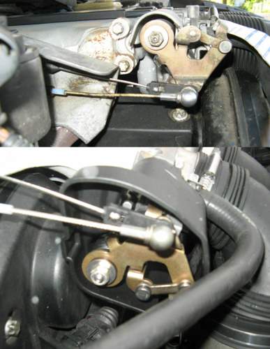

Du meinst nur die mechanische Betätigung /Übersetzung der Seilankopplung.
Die ist zwar ein mal oben und ein mal unten angelegt, aber die Übertragung und damit die Drehrichtung der Drosselklappenwelle ist doch bei beiden gleich geblieben. Ich arbeite an den Eisenschweinen zwar nicht alltäglich, aber wenn die Drosselklappe sich in unterschiedliche Richtungen drehen sollte wäre mir das vermutlich ziemlich sicher aufgefallen. (oder doch nicht?)
Hab leider nichts vom V6 im Keller sonst wäre das schon zerlegt, fotografiert und damit wohl auch ein für alle Male ausführlich geklärt. Aber anhand der mechanischen Umlenkung auf den Bildern hat es den Anschein, daß es sich so verhält wie du es sagtest. Die Wellen scheinen genau umgekehrt herum zu drehen. Dann wird aus dem was du sagtest auch eine Logik.
Dann nehme ich wohl besser alles zurück und behaupte das Gegenteil....😛😉🙂
Drosselklappe-kurz-lang
Unterschiedliche-drehrichtung-der-drosselklappen
Macht ja nichts Kurt, man kann ja nicht alles wissen...waere ja auch langweilig. Warum sich die Klappen nun andersrum oeffnen bei der anderen Klappe, weiss ich auch nicht. Ich denke das wird bei kleinen Oeffnungswinkeln stroemungsguenstiger sein.
