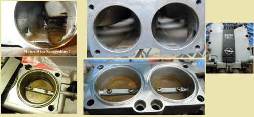

Das beim ölmessstab hab ich noch nie beobachtet. Ja aus dem Öldeckel dampft es. Aber nur im Stillstand. Hab ich beim laufenden Motor noch nie probiert. Deutet auf Abgase im Kurbel Gehäuse hin oder wie soll ich das verstehen?

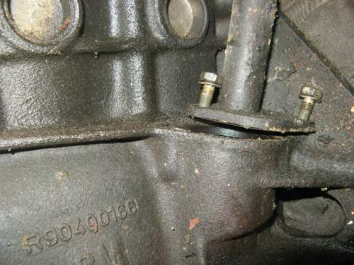

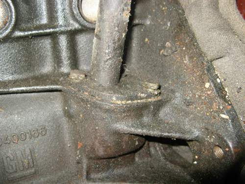

Mache mal die Drosselklappe ab und
Schaue ins Sauggedöns dahinter,
Ob dort frisches Öl zu sehen ist !
Mfg
mal ein paar Bilder dazu
V6-kge

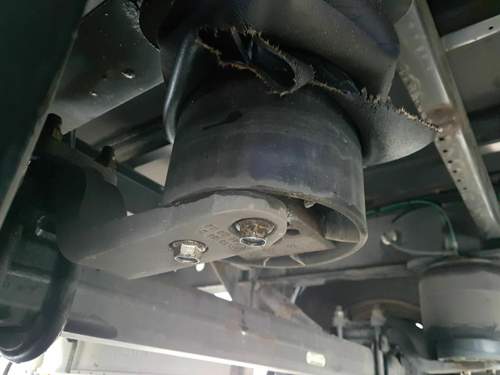

Na ja, da wird mir wenigstens nicht langweilig, man kann in seiner Freizeit ja nicht nur den LKW Schlossern Arbeit machen (wie bei dem "Federbruch auf dem Bild). Neben meiner Omme bin ich in der Freizeit noch "Aushilfskellner" bei einer Spedition.
