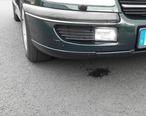

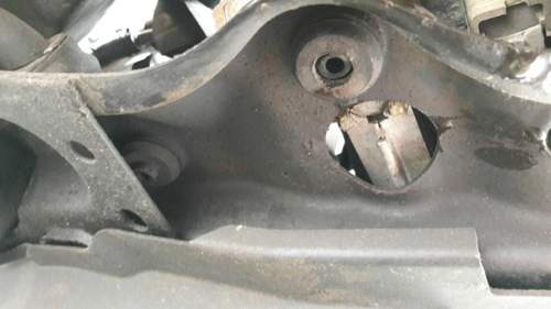

Jetzt zum Problem:
Der private Vorbesitzer hatte was von „kleinen Problemen“ mit dem Thermostat und Kühlwasser erzählt. Aber nicht, dass es ausläuft. Ich habe auch nicht weiter nachgehakt, weil naja…einem Geschenken Gaul….
Was wohl nachhinein ein Fehler war.
Nach der Nacht war es unterm Auto feucht. Nach einer kurzen Fahrt tropfte es unterm Auto stark. Siehe Bilder. Ist es das Kühlwasser bzw. der Kühler?
Freue mich auf Antworten. Grüße.

Das sieht stark nach dem Wasserkühler aus.
Ja, würde ich auch sagen, ist da genügent Frostschutz drin ? Weil das Wasser so klar auschaut, schleck doch mal dran wenn süß , dann......nee macht das nicht. Das machten früher nur die Franzosen, die Glycol in den Wein panschten...

Hallo und danke für die Antworten.
Frostschutz ist glaube ich ein wenig drin. Leicht klare, blaue Flüssigkeit. Das Wasser riecht auch fast nach nichts und ist nicht schmierig oder so.
Ich werde mal mehr Frostschutzmittel rein machen. Allein schon wegen der Farbe zur Kontrolle. Dann fahre ich mal eine Runde und stelle ne Wanne drunter. Wenn es dann die selbe Farbe hat dann wird es wohl Kühlflüssigkeit sein oder?
Aber wo tritt es aus?
Naja, in Fahrtrichtung ist es die rechte untere Kühlerecke, Auto warmfahren, laufen lassen, drunterlegen und mit Taschenlampe genau gucken, ob mann den Wasseraustritt genau definieren kann.
Dichtung ?, Schuachanschlußstelle? oder doch der Kühler selbst, dann austauschen
vg

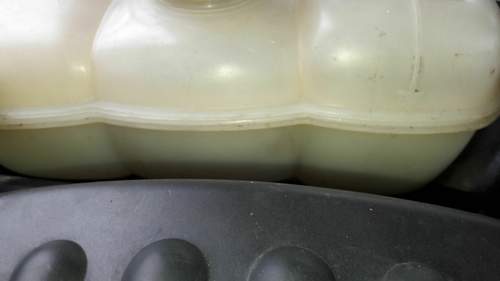

Hallo Robi,
das Kühlwasser ist tatsächlich ganz ganz leicht bläulich. Fast schon klar wie Wasser. Auf dem Foto kaum zu erkennen und in den Kühlbehälter zu fotografieren packt die Kamera nicht.
Kannst Du mir ein Kühlwasser mit Frostschutz empfehlen? Grün? Rot? Und kann ich das einfach rein kippen oder erst das alte komplett ablassen?

Man kann im Grunde das Orangene mit dem alten mischen, besser ist es aber trotzdem, dann einen kompletten Wechsel inkl. spülen zu machen.
Einfacher ist halt, einfach das grün/blaue Zeug nachzufüllen.
Ich würde es nicht so auf die lange Bank schieben, da durch den Riss der Druck nicht gehalten werden kann und somit das Wasser schon bei 95°C siedet und nicht erst bei ca. 110°C (wegen des Druckes).
Die V6 sind da empfindlicher als die R4.
VG
Soviel ich weiß , kommt in den V6 dieses Glysantin G48 grün. Hab jedenfalls in meinen V6 (Sintra u Omega) diese Brühe drin. Aber mal nach fragen, wer sich da besser auskennt, ich weiß nur, mischen sollte man nicht rot und grün usw.

ja sieht nach blau aus, wie bereits oben erwähnt, ist das g48. Glysantin ist übrigens nur der Markenname von BASF für das Zeug.
G48 ist silikathaltig. Silikat ist für den Korrosionsschutz zuständig und verbraucht sich mit der Zeit.
Also kann man bei G48 bleiben, spricht nichts dagegen. Bisschen teurer als g12+, aber bei einer Füllung alles paar Jahre ist das ziemlich egal.
Also hier möglichst alles gut ablassen und sauber bis ca. -35° neu auffüllen.
Und ja, wie hlmd schon schrieb, fahren würd ich damit im Sommer nicht mehr. Da fangen dann Bereiche im Kühlwasser an zu sieden. Und da ist der Wärmeabtransport deutlich reduziert.
