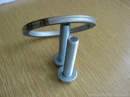

So sehen die Dichtringe aus.
Sie sind neu aber schon gut 6mm dick.
Ein Metall-Gewebe-Gemisch in einem Metallmantel.

Ah alles klar,Danke.Hoffe mal das er denn dicht ist.
2  x  BOSAL Artikelnummer 256-518 Artikelbezeichnung Dichtring, Abgasrohr z.B.
und evtl
4  x  BOSAL Artikelnummer 258-885
Artikelbezeichnung Schraube, Abgasanlage
Gewindemaß: M10
Durchmesser: 35 mm
mfg

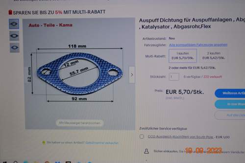

Da steht in der Produktbeschreibung bei Einbauseite: endschalldämpfer ?! Passt der besagt dichtring dennoch zwischen Hosenrohr und Krümmer? Und braucht man an der Stelle nicht Stehbolzen, statt der schrauben?

Moin Luckysomega
man kann beides verwenden ,Schraube oder Stehbolzen .
ein Stehbolzen hat aber seine Vorteile !
das Problem ist immer der verkeimte ,verrostete Flansch am Krümmer und
richtig sauber zu bekommen !
es gibt zwar normal nur dünne Dichtungsringe dort,
aber ein Hersteller hatte früher da auch etwas anderes,Bild 1
ob das Heute noch ist ,k.A.
mfg

In den Flansch-Übergängen vom Krümmer zum Kat sitzt original diese Quetschdichtung.
Seilgas Dichtung Krümmer V6
Man sollte vor einsetzen der Dichtung den Flansch noch mal planen. Bei mir ist die durchgebrannt, weil das Rohr nicht exakt saß.
