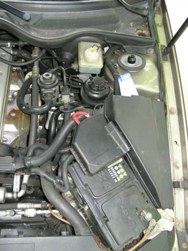

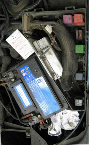

Batterie verdreht? Das wäre mir neu. Wie kommst du darauf?
Mit dem Modellwechsel VFL zum KFL ist die Batterie um 180° gedreht worden und damit sind natürlich auch die Kabel völlig unterschiedlich lang. Es spricht aber nichts dagegen, die Batterie so zu drehen, daß die Kabel passen.

@kurtberlin schrieb am 26. Februar 2015 um 22:14:18 Uhr:
Genau das hatte ich gemeint damit... Dankeschön für die bessere Formulierung...

Sehr schön ist auf den Bildern zu sehen, dass im Facelift ein kleiner schwarzer Kasten oben über der Batterie liegt und im vorFacelift nicht... Darin ist ein grüner Stecker, welcher bei mir jetzt einfach an masse geschaltet ist, da mein alter diese Zwischensicherung oder was das ist nicht hatte...
schließt man das Kabel nich an, bekommt der Motor kein Sprit... Woher weiß ich das nur? XD
-kleine Frage ,wo ist der grüne Stecker bzw das Gehäuse mit der FV 30A für den Motor nun dran ,
an Masse oder am Plus der Batterie ?
an Masse kann es einen Kurzschluß geben (eher nicht ) und
der Motor springt nicht an (Garantiert) !
an Plus mit einer 6er Ringzunge an die Batterieklemme gelegt springt der Motor an !
