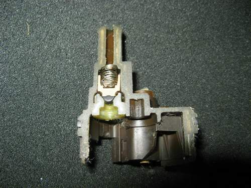

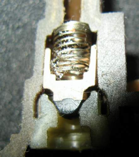

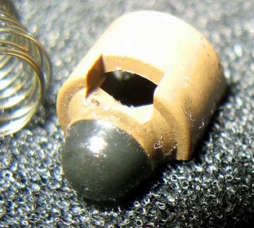

Die original Pumpe enthält ein Systemrelevantes Rückschlagventil, um den Druck im System auch nach dem Abstellen des Fahrzeugs aufrecht zu erhalten, das RV haben leider nicht alle KS-Pumpen aus dem Zubehör!

Rückschlagventil in der Kraftstoffpumpe

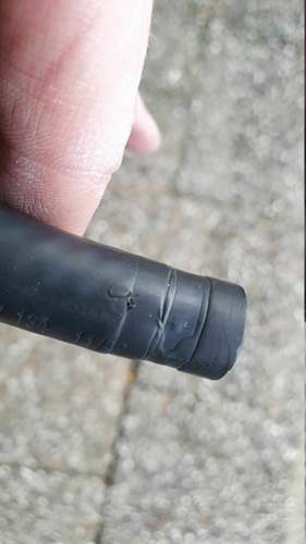

Aaaallllsssooooo,

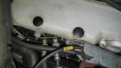

Wir haben jetzt die Kompletten Schläuche noch einmal geprüft, und haben eine Kleine Beschädigung am schlauch im Tank gesehen, aber kein Loch, und auch nicht die erste Schicht durch ( Sieh Bild 1 ) .
Haben den schlauch trotzdem ersetzt . ( Die neue Pumpe hat einen Druckventiel )
Ergebnis das gleiche, druck fällt langsam ab.

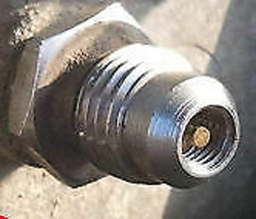

Dan wollten wir den Druck vorne im Motorraum Prüfen, an den zu und ab lauf direkt ( sieh Bild 2 ).
Das mysteriöse daran, beide Schläuche sind ab, aber der druck blieb auf 2,2 bar ( Bild 3 )... Wie geht das ?
Schläuche also ab, und geguckt wie Schnell Benzin vorne ankommt, innerhalb 1 sec. lief der Sprit raus.
Wieder alles zusammen gebaut, Motor angemacht, dann den Unterdruck Schlauch der an dem Druckregler geht Geprüft, der macht Unterdruck, also alles ok ...
Motor laufen lassen und gegrübelt , nach ca. 5 min wieder aus gemacht, und der Druck war auf 2,9 Bar
( Bild 4) , was normal ist nach dem aus machen.

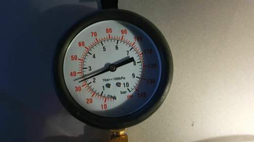

Aber jetzt kommts, nach ca. weiteren 5 min. Stieg der Druck auf 3,1 bar ( Bild 5 ), der Motor lief aber nicht mehr.
Wie kann der druck Steigen wenn der Motor nicht Läuft ? und warum blieb der Druck wenn die Schläuche ab sind ?

Was macht Benzin beim Erwärmen? ...
Ja ausdehnen, aber das hat er sonst nie gemacht, und ich hatte ihn schon mal wesentlich länger laufen als nur 5 min, und die Prüf Uhr dran...
Denke das Rückschlagventil der Pumpe oder der Regler an der Rücklaufleitung (Railrohre) lässt jetzt noch den Druck langsam ab. Vorher machte das das mini-Leck vom Innentankschlauch. Daher jetzt der erwärmungsbedingte Druckanstieg.

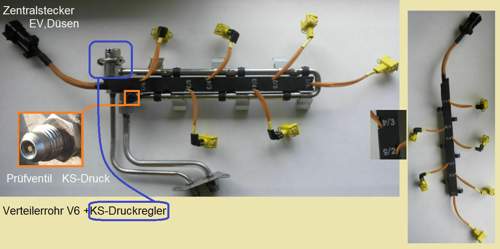

die Drücke was Dich zum Wahnsinn treiben , hängen für meine Begriffe
"nur" mit einem Problem der Verschraubung ,
dem Gewindeanschluß ,dem Fahrradventil auf der KS-Verteilerleiste und
dem Festnippel im KS-Druckmeßgerät zusammen ,
wobei der Festnippel auf das Fahrradventil drückt .
dort wird das Problem liegen !

Kraftstoffdruckanschluss
V6-verteilerrohr-ksd

Ich denke auch da wird die doppelte Ventilsicherung vom Rail-Anschluß und von der Messuhr dich irre machen.
Du hast ja im Rail am Druckmessanschluß ein Ventil und ein weiteres Fußventil im Prüfanschluß des Druckmessgerätes. Diese scheinen nicht richtig aufeinander abgestimmt, oder falsch ausgeführt zu sein.
Drehe zur Not beide Ventile im Weg raus und verbinde dann die Druckmessuhr, ohne irgendwelche Ventile, mit dem Druckmessanschluß des Einspritz-Rails.
Diese Ventile sind von der Bauart her die gleichen wie die Reifenventile und nennen sich Schader-Ventile.
So bekommt man sie meist auch mit einem Reifenventilschlüssel sicher entfernt und wieder dicht verbaut.
Auch in den meisten KFZ-Klima-Anlagen sind solch o.ä. Ventile verbaut.
Unterschiedliche (für den Einsatzzweck optimierte) Dichtungsmaterialien sind dann oft nur der Unterschied in den Ventilen.
