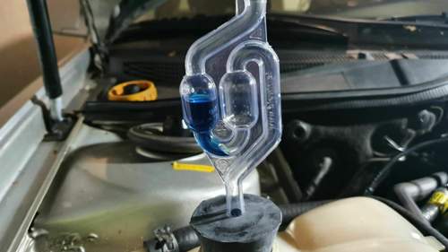

Ja Also meine omi springt morgens schlecht an wen es unter 4°C draußen ist , man merkt das er will aber er kommt dann einfach nicht richtig , nach dem 2 oder 3 male geht er dan auch an und läuft rund , auch nach ein paar stunden wen er gestanden ist springt er sofort wieder an . Kann es sein das es der Tempfühler ist ? Achso TC und ABS leuchten manchmal auch auf , tacho funzt aber .
Motor 2.5 V6 BJ 95 .

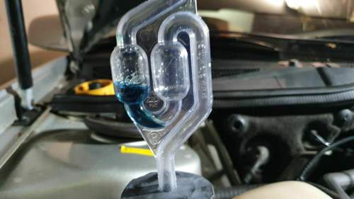

Soooo,
Da es mir einfach keine Ruhe gegeben hat, ´waren wir heute doch noch mal wieder dabei gegangen.
Also Wir haben ca. 2-3 sec. vor gefördert, und dann versucht an zu machen, Gleiche Ergebnis, Sprang auch nicht sofort an , also wie immer.
Dan den CO2 Test gemacht, Bild 1 im Kaltem aber laufendem Motor, Bild 2 Bei Warmen Motor mit geöffnetem Thermostat 90 Grad.
Ergebnis , alles OK ...
So und nu :-( ?

Sollen wir den KWS nun virtuell gegen einen neuen Marken-KWS tauschen? ... und wie alt ist der Akku?

Leckstellen hast du erneuert und es tropft und riecht nicht ... aber: wer viel misst misst Mist ... wird wohl an den Nuppsies deiner Messuhr liegen.
Du hast manuell Sprit vorgefördert. Sprit liegt also an. Spritzbild ist gut. Luft hat er auch. Fehlt also anfangs das Drehzahlsignal oder dieses ist grenzwertig. Sonst läuft er dann aber ---> KWS oder Akku

dein Fahrzeug hat eine Motronic und bei der Motronic ist es so ,
wenn bei Motorstillstand die Motronic
eine Motordrehzahl von über 21 U/min feststellt wird die KS-Pumpe abgestellt!
Ursächlich ist dafür der KWS verantwortlich da Er die Motordrehzahl macht !
für den Zündzeitpunkt ist nicht der KWS verantwortlich sondern der NWS ,
damit der Motor überhaupt starten kann .
über den reinen KWS springt die Motronic nicht an,
da nur über den NWS die Stellung von Zyl 1 zum Startbeginn festgestellt
werden kann .
ich hatte schon das Vergnügen bei Zenobia eine Motordrehzahl von 25U/min
zu sehen,ohne das der Motor startete!
etwas Eisspray drauf und die Drehzahl war null und der Motor lief,
bis Er 10 Minuten später wieder ausging,Eisspary drauf und
Er lief wieder !
der KWS hat noch mehrere andere Varianten der Schädigung drauf,
die das Hirn zum Wahnsinn treiben können,
- Verlust des Drehzahlsignal bei Kälte oder Wärme
- KWS schief in seinem Loch im Motorblock eingebaut,
Drehzahl kann/muß nicht festgestellt werden bei
Anlasserdrehzahl
- Drehzahlbegrenzung auf ca 5000 U/min
(da haben sich 2 Brüder hier wochenlang mit Y32SE ausgetobt und
alles von einem Fahrzeug zum anderen getauscht,incl MSTG und
am Ende wurde geagt von mir,wechselt den KWS ,Motor lief wieder )
-Motor geht aus bei Wärme und ca 20-30 Min später startet Er wieder
mfg
