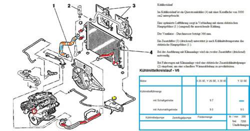

Hallo. Ich habe ein Problem mit meinem Kühlwasser oder Bauteil.
Zur Situation:
Motor kalt Ausgleichsbehälter normaler stand.
Wird der Motor warm ca 90 grad läuft der Ausgleichsbehälter im STANDGAS über.
Gebe ich aber gas saugt es den Ausgleichsbehälter leer.
wieder im standgas füllt sich der Ausgleichsbehälter wieder . bis auf das übergelaufene natürlich.
Wer kann mir helfen. Danke

Kuehlanlage-v6
Die Heizleistung ist top. Das Schätzeisen zeigt um die 90 an. Der Kühlmittelstand ist jetzt ja konstant. aber aus dem kleinen kühlerschlauch kommt noch immer nichts.
hab mir nochmal dein bild angeschaut. bei mir sitzt unterhalb des ausgleichsbehälters noch eine elektrische pumpe
vielleicht zieht die elektrische WAPU alles vom Schlauch weg oder der Anschluß am Kühler ist blockiert.
ich denke eher die elektrische WAPU !
sieht man aber normal immer am Ausgleichbehälter ,
was aus den beiden kleinen Schläuchen kommt.
bei mir kommt es aus dem einen immer etwas Stoßweise und
aus dem anderen vom Kühler erst bei höheren Drehzahlen .
Die Elektrische unter dem ausgleichsbehälter war defekt. kann aber nicht sagen wielange der vorgänger so gefahren ist. Hab den omega erst als bastelauto gekauft und bin am wiederaufbau. wann wird denn die andere elektrische am kühler zugeschalten? Meine Gedanken" wenn das thermostat öffnet wird ja der kreislauf zum kühler geöffnet so um die 95 grad dann müsste auch aus dem kleinen oberen schlauch wasser kommen. ( kühler wird ja heiß)
wenn ich es noch richtig im Kopf habe !?
die unter dem Ausgleichbehälter läuft bei
Einschaltung der Zündung sofort an ,Klemme 15 ,
war früher normal nur in den Nordländern zu finden bis ca 96 .
die andere elektrische Umwälzpumpe am Kühler läuft an,
wenn der hintere Motorlüfter anläuft.
bei 92 Grad wird das Thermostat langsam geöffnet ,
ist aber erst bei 107 Grad voll geöffnet ,ergo 15 Grad Differenz !
mfg

Die ZKD wurde vor 35Tkm erneuert. Jetzt nochmal weil eine von außen undicht wurde.
Also ZKD kann ausgeschlossen werden. Dann habe ich jetzt die WAPU gewechselt. Der Wasserstand im Ausgleichsbehälter ist jetzt normal. KEINE SCHWANKUNGEN MEHR
Was mich noch beschäftigt ist das aus dem oberen kleinen Schlauch vom Kühler in den Ausgleichsbehälter nichts kommt und somit ja auch nicht der Kühler entlüftet wird.
Thermostat mit 82° ist bestellt.
