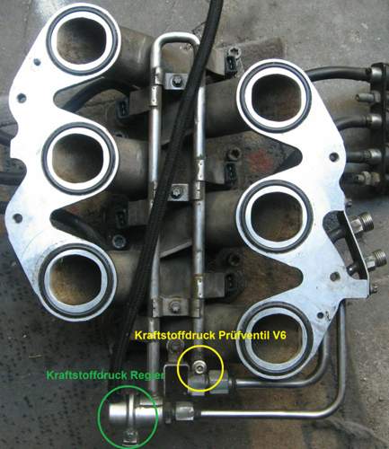

Hier nochmal, zur besseren Übersicht, die Teile, im Zusammenhang, im Album "Rund um den Tank." abgebildet.

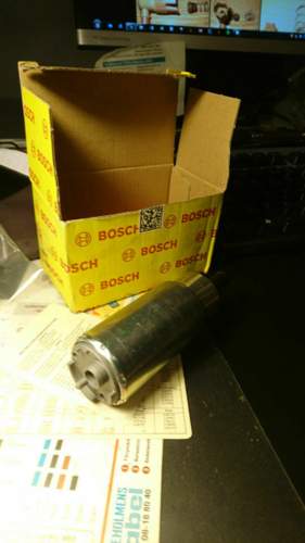

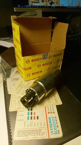

Hallo noch einmal!
Leider glaube ich dass es nicht (nur?) die Kraftstoffpumpe war, weil ich habe nach der Tausch noch einige solche Gelegenheiten gehabt. Es startet nicht direkt, vielleicht jeder 50:igste mals. Aber läuft immer perfekt nach starten.

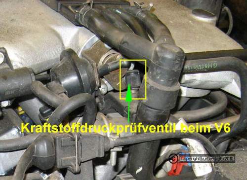

1. Mann hat mir gesagt ich muss der Kraftstoffdrucksventil drücken, um der Druck zu prüfen. Frage: Kann ich es ohne der Wasserabweiser under der Windschutzscheibe zu ausbauen, erreichen?
Ist nicht leicht zu erreichen, aber man kommt zum Duck prüfen auch ran, ohne alles zu demontieren.

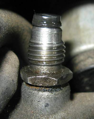

Achtung!
Die Kappe des Kraftstoff-Druck Prüf-Ventils besteht aus zwei Teilen, aus der Kappe und der Dichtung. Die Dichtung bei der Demontage nicht verlieren!
