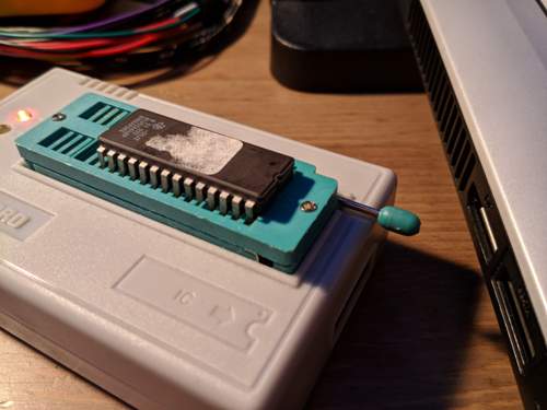

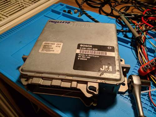

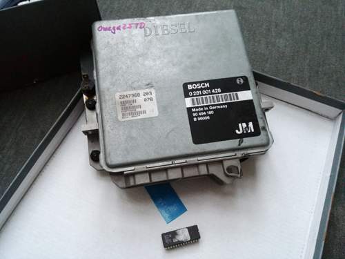

Hatte mal ein X25DT Steuergerät hier, der Kunde hatte auch einen Tuningchip dafür mitgeschickt. Den hab ich mal ausgelesen, das ist aber 8 Bit Software und ich hab da nicht rausfinden können welches Kennfeld was macht da die Strukturen völlig anders sind als alles was ich kenne. Ergo kann ich da auch nichts ändern. Zumal ich dafür vermutlich beide Chips auslöten und im EPROM-Brenner lesen / beschreiben müsste und diese danach wieder einlöten. Mach ich ungern. Die Wegfahrsperre im extra Chip hab ich auch mal ausgelesen, zumindest die könnte ich clonen. Aber letztlich hab ich das Thema nicht weiterverfolgt, gibt ohnehin kaum noch welche.
