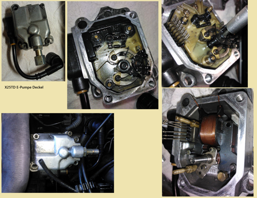

So meine Einspritzpumpe saut jetzt auch Diesel raus bzw. tropft raus aus der Einspritzpumpe wo der Pumpenkopf mit 4 Schrauben draufgeschraubt ist.
Mein Fahrzeug hat jetzt 310.000 Km runter muss Ihn aber bald entsorgen leider da der TÜV im Oktober abläuft und er viele Rostschäden am Unterboden aufweisst.
Jetzt wollte ich fragen kann ich mit Dichtung kleber welcher Dieselbeständig ist dort abdichten also am Pumpenkopf, dass wenigstens die Zeit noch die Pumpe einigermaßen hält und nicht mehr Diesel abtropft oder wird das überhaupt nichts bringen?

in der Regel muß man eh die E-Pumpe ausbauen und
einen kompletten Dichtsatz verwenden,
aber dann muß man Sie auch wieder einstellen!
nur etwas Dichtmittel außenrum drann schmieren wird da nicht helfen.

X25dt-e-pumpe
Hi Rosi,
Vielen lieben Dank für Deine Nachricht und auch für die Bilder der Einspritzpumpe und für die überholte Pumpe!!

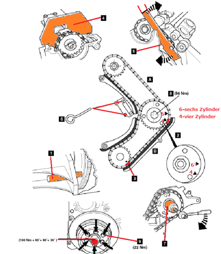

Ich habe mir auch schon das ganze Werkzeug mal gekauft für einen Wechsel der Einspritzpumpe also Absteckdorn, Arretierung für Steuerkettenrad und Messuhr zum Einstellen Förderbeginn und Einstellhebel für Grundeinstellung der Einspritzpumpe.
Habe das aber noch nie gemacht bis jetzt, aber vielleicht brauche ich ja das mal bei meinem neuen Omega 2,5 TD.
Ist es schwierig beim Omega 2,5 TD die Pumpe zu tauschen, wenn man das Werkzeug dafür hat Rosi?

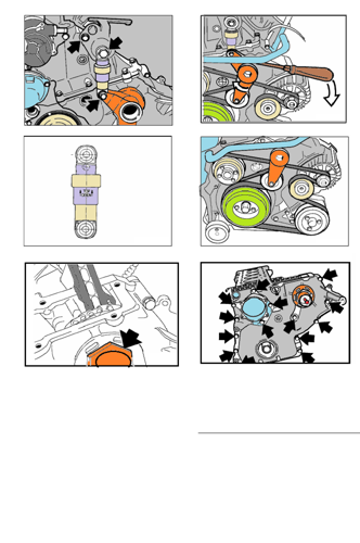

Ich durfte mal einem Bekannten teilweise zusehen,
wie Er die Steuerkette ausgewechselt hatte.
das war schon eine Krise,aufgrund der engen Platzverhältnisse.
außer Motor sieht man ja nichts im Motorraum,
vergleichbar wie beim 2,8V6 OPC im Vectra C oder Insi A.
da ist es dort einfacher den Motor auszubauen.

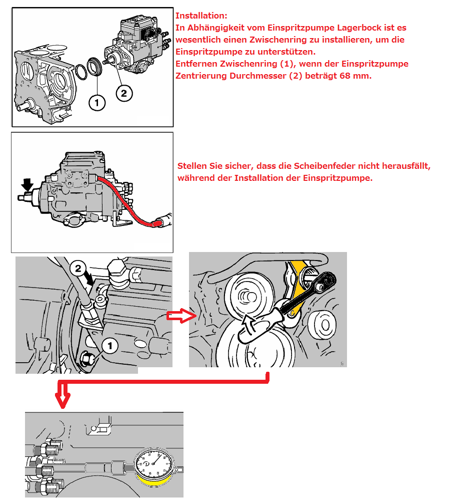

Ein Dichtsatz müsste für die Einspritzpumpe Bosch VE6 / 10E 2400R 515
(Sollte Omega und BMW sein) besorgt werden!
Meßuhr zum Einstellen+Adapter vorhanden,für den Förderbeginn der E-Pumpe?

X25dt-riemenspanner
X25dt-steuerung-einstellen

Ja das Werkzeug habe ich alles soweit auch die Messuhr zum Einstellen habe ich mir mal gekauft.
Aber das Drehen an der Zentralschraube wird da sehr schwergängig sein denke ich mal durch die Kompression.
