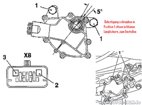

Hallo!
Prüfe doch erst mal folgendes,wegen der richtigen Einstellung vom WHPS-
nach dem Einbau eines  WHPS gibt verschiedene Prüfungen.
man kann Prüfen ob die Markierung am Wählhebel mit der Skala im Fahrgastraum,
in jeder Position des Wählhebels übereinstimmt.
man kann auch Testen ob sich  sich in den Wählhebelstellungen "R", "D", "3", "2" und "1"
der Motor nicht starten läßt,  hier muss die Anlass-Sperre wirken.
in Stellung P und N muß sich der Motor starten lassen!
die beiden Befestigungsschrauben vom WHPS am Getriebegehäuse lösen und in den
beiden mini-Langlöchern einstellen!
mfg

Ok werf mich sofort wieder drunter. Hab gerade ja auch noch das wichtigste vergessen war ja heute noch fehler auslesen. Motor fehler frei alles andere auch top at-getriebe fehler 705 und 706 schalthebel signal fehlerhaft. Die Fahrt zur Werkstatt, war abgesehen vom anfahren her (Winter Programm) top. Einstellen übers gestänge schon gemacht P ist auf p und veriegelt auch r ist auf r inkl. Rückfahrlicht usw
Also doch der WHSTS,...🙂
Hab unzählige Male eingestellt. Entweder ich bekomm stufe 1 nicht rein oder die Schaltung spinnt
spinnt dann ab stufe D sprich es leuchten teilweise alle stufen oder s sind stufen versetzt auch sport und winterprogramm funktionieren dann nicht🙁
Versetzt heißt es leuchtet zum beispiel stufe D ist aber in Stufe 3 eingerastet einmal vor und zurück und es stimmt überein ,..... 😕 stufe p und r funktionieren aber so ziemlich immer
Dann ist doch dein WHSTS im Eimer.
Entweder Kontaktschleifer verbogen oder die Mitnehmerdurchführung des Schaltarmes auf der Schaltwelle ist gebrochen und arbeitet so nicht mehr präziese.
