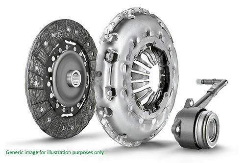

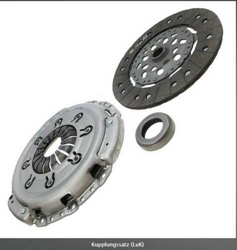

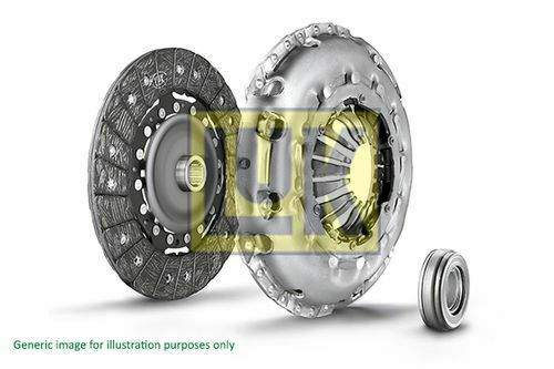

Hab jetzt im Netz gesucht, und 2 verschiedene Ausführungen vom Ausrücklager, 1x auch als Zentrallager bezeichnet, gefunden - welches wär das richtige?
Nur - was hilft mir die Kupplung, wenn ich ein ZMS brauch?
LuK
Lik
Sachs
Wenn es nur die Kupplung ist dann passt der Satz inkl. Nehmerzylinder, der in der Mitte auf dem Bild in Grün ist richtig.

Das eine Bild von Dir sieht nach einer BMW Kupplung aus.
https://www.ebay.de/itm/253877054731?...
Die BMW Kupplung könnte passen und ist eine EMS aber ohne vergleichen kann ich es nicht sagen und die Kupplungsscheibe selbst muss ggf. durch eine von Opel ersetzt werden.
https://www.ebay.de/itm/133851599901?...
