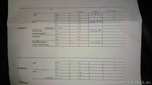

nachdem meine Omega den Spanienurlaub tadellos überstanden hat, habe ich ein neues großes Problem.
Als ich das Fahrzeug gekauft hatte, habe ich anhand der Reifen gesehen das es eine Achsvermessung bräuchte.
Ich habe dann damals neue Querlenker, Federbeine, Spurstangen, Domlager und Stabilager verbaut.
Danach habe ich das Fahrzeug vermessen lassen.
Als ich das Fahrzeug abgeholt hatte stand das Lenkrad stark nach links, was ich sofort reklamierte.
Wir haben dann das Auto direkt auf die Bühne, das Lenkrad mit der Wasserwaage gerade gestellt und blockiert und wir musste zu unserem Erstaunen feststellen das alle Werte fast 100% gestimmt hatten.
Sturz, Spur und Nachlauf waren top!
Was mir dann auffiel, wenn ich auf der Autobahn bremse und das Lenkrad festhalte, zieht das Fshrzeug sofort nach links, (Bremskräfte sind auf beiden Seiten gleich).
Lass ich das Lenkrad los und bremse bleibt das Auto in der Spur, aber man sieht wie sich das Lenkrad etwas nach rechts dreht. Löst man die Bremse dreht es sich wieder ein Stück nach links.
Heute habe ich nach langem die Reifen kontrolliert und musste mit Erschrecken feststellen, das beide Reifen auf der Innenseite fast bis auf das Gewebe abgefahren sind wärend das Profil noch top ist.
Es ist nichts ausgeschlagen und es poltert nichts. Aber woran kann das liegen das alle Werte stimmen, die Reifen sich aber absolut schlecht abfahren?
Ein Unfallwagen soll es laut Vorbesitzer nicht sein. Aber selbst wenn es einer wäre, wenn die Werte nach der Vermessung stimmen, wie kann das sein das sich die Reifen so abfahren?

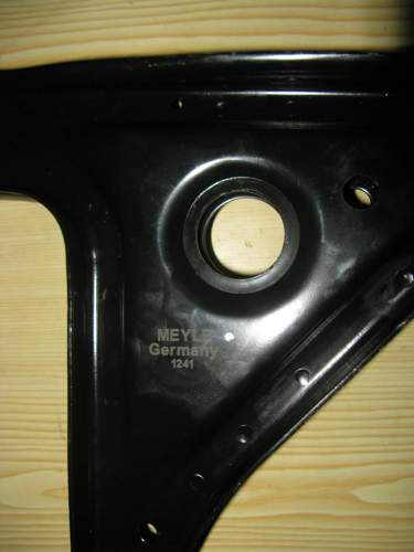

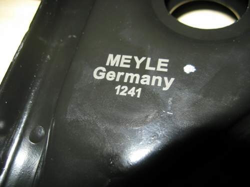

Ich bin jetzt schon einige Jahre hier im Forum MT. Bisher hat nach meiner Kenntnis noch kein User im Bereich Omega-Senator negativ über Meyle gepostet.
Meyle ist eine Firma die, in Deutschland, selbst fertigt und sogar versucht manche anfälligen Serienteile in einer verstärkten Variante anzubieten.
Febi - Billstein ist für den Vertieb bei diesen Teilen auf zugekaufte, leider möglichst billig aus Fern-Ost usw., angewiesen.
Img-2187-2
Img-2189
Also denkst du ich habe mit Bilstein keinen guten Kauf gemacht?
Da sieht man mal wieder daß die Fernostler alles aufdrucken was gefällt!😁
Kurt; ich hab jetzt deine Fingerabdrücke!🙂
Febi hatte einen guten Namen, heute ist viel Schrott dabei.
Wie scheinbar fast überall - leider. Was mal einen guten Namen hatte wird verkauft um möglichst großen Gewinn zu machen. Ich warte mal ab wie lange sie heben.

Bremsen habe ich vorher schon auf nem Rollenprüfstand geprüft. Hinten wie auch vorne mit dem Ergebnis, dass links & rechts exakt gleiche Werte vorliegen - egal bei welcher Bremskraft.
So dann also mal alles einstellen lassen, siehe da Spur war komplett fürn Arsch also kein Wunder, dass die Reifen abgefahren waren, freudig ins Auto und die Ernüchterung kam als ich dann bremste - wieder zieht er nach rechts... zu allem Überfluss schiebt er nun in Rechtskurven z.B. bei 80 beim Abfahren von der Autobahn ganz derbe über das linke Vorderrad irgendwann geht das ESP an und bremst einen ordentlich herunter (in Linkskurven ist alles gut...)...
Also wieder hin 1. mit dem Hinweis, dass ich der Meinung bin, dass man doch die Spur auf die Sollwerte und nicht auf 0 stellen sollte 2. dass der Nachlauf auch Grütze ist... - Spätestens bei der Istwert Aufnahme hätte man anrufen müssen mit dem freundlichen Hinweis, dass da etwas nicht stimmt & das man es entweder nicht richten kann oder es eben länger dauert weil mehr gemacht werden muss 3. dass er in Rechtskurven über das äußere Vorderrad schiebt.
Nun wurde noch mal nachjustiert, auf Nachfrage wurde bestätigt, dass am Fahrwerk selbst und die Querlenkerbuchsen ist alles i.O..
Aber das Ergebnis bleibt wie oben beschrieben. Nun wollte man sich mal schlau machen, wie der Nachlauf einzustellen ist.

Bin für alle nützlichen Hinweise dankbar... (Querlenker kamen das letzte Mal vor 13.000km neu als die Stoßdämper getauscht wurden. Lenker sind übrigens von Febi, wie ich nun feststelle leider die falsche Wahl, ich dachte auch das wäre gute Markenqualität)
Dsc-0104
Ohne eine genaue und kritische Untersuchung und gegebenen Falles komplette Instandsetzung aller Achs-,Lenkungs und z.T. auch Federlager-Teile, kannst du die Spur nicht wirklich sicher, korrekt einstellen.
Da sind zunächst die Querlenker mit deren Silentlagern, die beim Bremsen den Nachlauf ändern, weil sich die Nabenmitte, gemessen gegen den oberen Lagerpunkt des Federbeins, nach hinten verschiebt.
Gleichzeitig verschiebt sich damit auch die Vorspur dabei, zum positiven hin.
Wenn dann noch der Umlenkhebel, oder dessen Lagerangel, ausgelutscht sind, beginnt er neben der ungleichmäßigen Belastung (nur Fahrer ) natürlich in eine Richtung zu ziehen.
Es sind haufenweise Faktoren die dabei beachtet werden müssen.
Der evtl. versetzte Hilfsrahmen ist natürlich auch ein zu bedenkender gravierender Grund.
Sehr merkwürdig in dem Zusammenhang ist dabei, daß ich schon Fahrzeuge mit völlig ausgelutschter Achse hatte, mit denen der Wagen völlig unauffällig fuhr und weder irgendwelche Zicken beim Bremsen machte, oder gar einen erhöhten Reifenverschleiß, ob nun komplett oder einseitig, hatte.
Im Gegensatz dazu hatte ich aber auch Fahrzeuge mit komplett neu ersetzten Achsteilen, mit präziser Achsgeometrie Grundeinstellung nach Vorgabe, die sich auf der Straße so unvorhersehbar zickig benahmen, daß einem Angst und bange wurde. Völlig unfahrbar.
Das lag dann nur an den Reifen/Felgenkombinationen und teils Spurverbreiterung, die ein guter Vermesser mit Erfahrung beim Omega B, in kurzer Zeit mit, von den original Werten abweichender Einstellung, zu einem lammfrommen Wagen erzog.
Manchmal kaum zu glauben, was ein wenig Erfahrung und Intuition da so bewerkstelligen kann.
