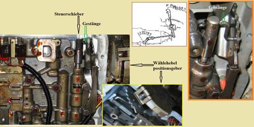

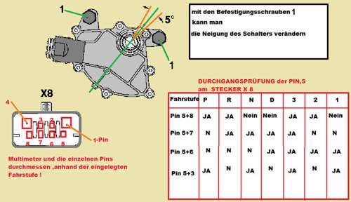

Moin
Tester ist immer schön und gut.
Interessanter ist,
was zeigen die Leuchtdioden auf der Schaltkonsole des Wählhebel an,
wenn man die Fahrstufen durchschaltet!
den Wählhebelpositionsgeber und
die Enstellung kann man auch Durchmessen,ob Sie passt.
mfg
Ar-25-35-waehlhebel-einstellen-messen
Ar25-steuerschieber
@rosi03677
Die Leuchtdioden zeigen immer genau die Fahrstufe an und auch die Sport/Economy Taste, sowie die Winter Taste funktionieren. Danke auf jeden Fall für die Schaltpläne der Pins das wird mein nächster Ansatz.
mfg
