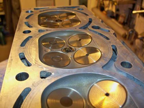

Hallo liebe Community,

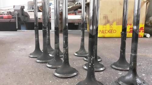

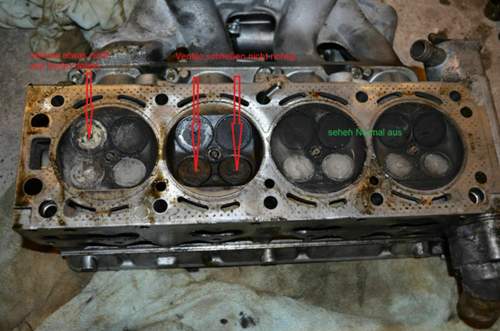

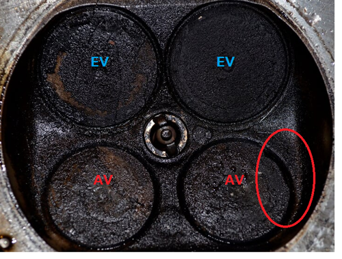

Endlich bin ich dazu gekommen meinen Omi auseinander zu basteln, habe es soweit auch alleine bewältigen können. Ich stehe jetzt nur vor der Frage ob ich alle Ventile tausche oder nur die vier des Zylinders. Der Wagen hat 200.000km runter und soll nach der operation wenn es denn geht noch einmal 100.000km schaffen. Der Wagen läuft wie gesagt auf LPG, dieses sogar schon 80.000km bis halt das Ventil kaputt ging. Jetzt stellt sich natürlich die Frage ob ich nicht gleich alle 16 Ventile tauschen sollte oder nur die Betroffenen, Ich habe ein paar Bilder angehängt wo man sie sehen kann, diese werden natürlich noch gereinigt. Und unabhängig davon wie viele Ventile ich tausche, welche könnt ihr mir empfehlen, vllt. gibt es ja welche die extra für den LPG Umbau geeignet sind. Außerdem findet ihr im Anhang noch ein paar Bilder von dem Kolben und den Ventilen, der Ruß muss natürlich auch noch entfernt werden.

Das verbrannte Ventil ist mir auch aufgefallen, danke trotzdem 🙂
Ich denke da ich den Zylinderkopf ja schon einmal runter habe, werde ich alle Ventile tauschen, auf den Hunderter solls jetzt nicht ankommen. Außerdem rat man mir sowieso alle Ventilschaftdichtungen zu erneuern.

130€ für Ventile dann noch die Ventilschaftdichtungen Zahnriemen, Wapu, Umlenkrollen, Ventilschleifpaste, etc. bin ich am Ende so bei ca. 300€ und ich glaube wenn das gemacht ist wird der Omega nochmal seine 100.000 schaffen.
Moin,moin, Rootuser96! So wie ich es schon am Anfang des Themas sagte, finde ich es so wie du jetzt auf dem richtigen Weg bis. Eben wie gesagt...du ärgerst dich einen Wolf wenn du dann aus 50 oder 100,-€ Sparung alles nochmal machen muß weil der dann wenn er drinne ist nicht läuft. So haste die Gewissheit es ist alle zum Guten gemacht und dann ist dir der Dank- durch viel Laufleistung - des Motors gewiss. In dem Sinne viel Spaß mit vielen Kilometern!

habe jetzt alle Ventile samt Ventilschaftdichtungungen mal vom namen-haften Hersteller erworben, jetzt habe ich noch mal eine Frage, da ich ja alle 16 Ventile einschleifen muss, wollte ich einmal fragen wie viel ich von dieser Ventileinschleifpaste benötige 😁

Meist bekommt man einen gereinigten, überholten, geplanten und an allen Flächen sauber überschliffenen Kopf, mit neuen, oder ebenso überarbeiteten und eingeschliffenen Ventilen, samt neuer Schaftis, im Netz oder bei E-Bay doch schon für 300-450€ (Preisvorschlag 350€) gibt.
Warum so einen persönlichen Aufwand treiben, wenn das Ergebnis dann teurer oder genau so teuer, schlechter, langwieriger und letztlich noch unsicherer ist?
Entweder ersetzte ich nur das was kaputt ist, schleife alle Ventile ein und ersetze alle Schaftis, oder ich greife gleich zu einem überholten Kopf, oder ich lasse den Kopf von einer Motoren-Instandsetzungsfirma (Kosten liegen hier meist um 100-250€) überarbeiten/überholen.
Oder wenn der Kopf nicht wirtschaftlich instandzusetzen ist (Risse, übel krumm, ausgebrochene Ventilführungen, oder gelöste Ventilsitze) besorge ich mir einen komplett überholten Kopf, im Netz, oder bei ansässigen Motoreninstandsetzungs-Betrieben meines Vertrauens.

Ich habe alle Ventile und Ventilschaftdichtungen jetzt für 150€ erworben, nach der Prozedur ist das Thema Kopf theoretisch ja abgeschlossen.
Auf die ungefähr 300€ komme ich für alles zusammen, das heißt wenn ich noch Zahnriemen Wapu Umlenkrollen Spanrolle ZKD etc. wechsel.

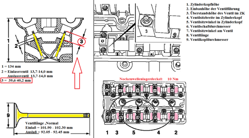

bei einer ZK-Instandsetzung werden die Teile erneuert,was defekt sind !
die meisten Ventilschäden kommen von einer defekten Ventilsteuerung ,Hydros oder
von Fehlern in der Einspritzanlage .
alle Ventile müssen immer Eingeschliffen werden .
im Bild auf das Maß 3 achten .
ist alles kein Hexenwerk .

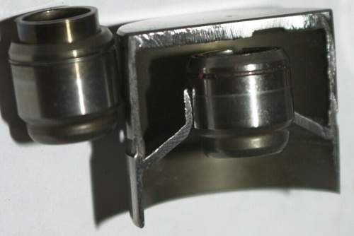

@rootuser96 schrieb am 24. Dezember 2015 um 11:20:30 Uhr:
Jedoch als ich den ZK rausgehoben habe, wusste ich nicht einmal was Hydros sind naja und dann habe ich ihn umgegreht und dabei sind dann fast alle Hydros hinaus gefallen, sehr ärgerlich aber kann man jetzt nichts mehr dran rütteln...

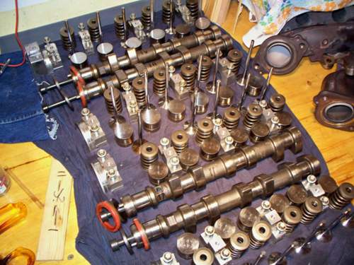

Was mich hier wundert, wie mutig, oder soll ich besser schreiben unbedarft, einige User sich an wichtige Bauteile eines Ottomotors heranwagen. Einige wesentliche Arbeitsschritte scheinen diesen Mitmenschen völlig Fremd zu sein. Zum Ersten: bevor ich am Zylinderkopf irgendetwas löse, markiere ich alle
Lagerschalen der Nockenwelle oder - wellen mit wasser- und benzinfestem Filzstift, um sicherzustellen das wieder zusammen kommt was zusammen gehört. Vorher habe ich einen separaten Tisch mit sauberem Reinigungsvlies ausgelegt, wo ich alle Teile in der entsprechenden Reihenfolge auslegen kann. Wenn nun die Lagerschalen entfernt sind, ist es kein Problem die Hydros in richtiger Zylinderreihenfolge aus dem Kopf zu nehmen und entsprechend ihrem Einbauort zu kennzeichnen und auf meinem Tisch aufzubauen. Nachdem ich jetzt die Ventilfedern entspannt und ausgebaut habe und auch wieder auf meinem Tisch aufgebaut habe, prüfe ich ob sich die kleinen Keile die, die Ventilfedern halten sich in den Ventilschaft eingearbeitet bzw einen Grat hinterlassen haben. In jedem Fall ist es sinnvoll diesen Bereich ( die zwei Nute) vorsichtig mit 600er Nassschleifpapier ( nicht mit Wasser sondern Nähmaschinenöl) zu bearbeiten um eventuelle Grate zu entfernen. Damit vermeide ich eine unbeabsichtigte Beschädigung der Ventilführungen. usw, usw,usw. Wie ich Nockenwelle einbaue wollt ihr gar nicht wissen, das geht in den chirurgischen Bereich.
Was ich sagen will ist folgendes: auseinander bauen ist schnell gemacht, das ganze dann wieder zu komplettieren das es besser als vorher läuft ist mitunter schon eine Kunst. Auch gebe ich unumwunden zu, in der Jugend reichlich Lehrgeld gezahlt zu haben. Auch das ich manchmal vielleicht übertreibe in Bezug auf Sauberkeit, Genauigkeit usw. aber ich habe überwiegend an Rennmotoren geschraubt(Zweitakter und Falschtakter) und meine Massnahmen vor und während der Demontage haben sich eindeutig bewährt. Klinische Sauberkeit ist durch nichts zu ersetzen außer durch Sterilität wie in den Rennabteilungen der ganz Großen.

Ja das mit den Hydros muss ich mir schon eingestehen das war blöd...
Aber sonst habe ich schon Acht darauf gegeben alles ordentlich zu sortieren um den korrekten Wiedereinbau zu gewähren, z.B. wie schon erwähnt die Bauteile auf einer Holzplatte richtig angeordnet zu platzieren, Nockenwellen und Zahriemen etc. makiert.
Und für den Ventilwechsel habe mich mir Hilfe vorgesorgt, ein Kfz Schrauber der mir an 2-3 Ventilen demonstriert welcher Ablauf beim Wechsel der Ventile und Dichtungen zu beachten ist. Dieser hat selber mal diesen Motor repariert.
