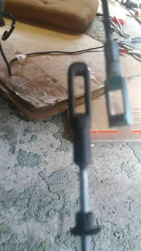

Meine Religion: Lieber gebraucht original als neu billig...
Die Ösen an meinem neuen Handbremsseil (ATP) habe ich heute aufdremeln müssen, damit sie passten- würg.
Öse ATP/original
Seh ich komplett anders, da die gebrauchten "Omega Teile" meist Schrott sind. Jedenfalls was die Verschleissteile angeht.
