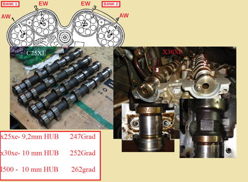

Nachdem ich mir die gereinigten Nockenwellen angesehen und verglichen habe, tat sich die Frage auf: Was ist eigentlich der Unterschied zwischen Ein- und Auslassnockenwelle?
Es gibt keinen Unterschied.
selbst beim V6 Motor sind die NW gleich
Hallo
einen kleinen Widerspruch muß ich mal Einlegen .
die NW beim R4 und V6 haben unterschiedliche Teilenummern und
unterschiedliche Kennzeichnungen .
selbst beim V6 (X30XE) selber mitbekommen,das jemand die KODI
gemacht hatte,
vergessen hatte die NW pro Bank zu kennzeichnen
Einlaß - und Auslaßwelle und beim Einstellen des Zahnriemens und
drehen mit der Hand der Motor blockierte .
Er groß überlegt und hatte die NW durcheinander gewürfelt !
NW richtig montiert und es ging alles in Ordnung .
auch beim R4 gibt es Unterschiede ,bei EX und IN -
EX - Auslaß
IN - Einlaß
einzig beim C25XE ( z.B. Calibra ) sind die NW identisch,aber da muß man
dann den Zentrierstift des NW-Rades umstiften !
ein paar Daten dazu -
V6 NW C25XE Einlaß+Auslaß
X30 XE Auslaß
Farbe Grün
Kennzeichnung auf NW - A
NW-Hub 10,0mm
V6 NW X25XE Auslaß
Farbe weiß
Kennzeichnung auf NW - E
NW-Hub 9,2mm
V6 NW X25XE Einlaß
Farbe Braun
Kennzeichnung auf NW -F
NW-Hub 9,2mm
V6 NW X30XE Einlaß
Farbe Blau
Kennzeichnung auf NW -G
NW-Hub 10mm
R4 X20XEV Einlaß
Farbe Gold
Kennzeichnung auf NW- H
NW-Hub 9,2mm
R4 X20XEV Auslaß
Farbe Schwarz
Kennzeichnung auf NW - I
NW-Hub 9,2mm
noch ein schönes Bildchen von Kurt dazu -
https://data.motor-talk.de/.../205179957-w988-h1269.jpg
mfg

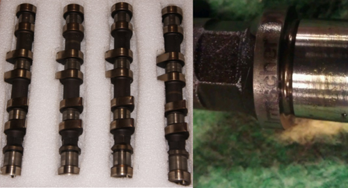

hi Rosi,
ja es gibt unterschiedliche Teile-Nummer bei den NW aber die NW sind gleich.
Habe ich selber Nachgemessen, da ich auch die NW einfach auf einen Haufen gelegt hatte.
Beim Ausmessen aber keinen Unterschied fest stellen musst.
Ich nehme mal an, dass dein Kumpel die NWR falsch aufgesetzt hat und dadurch die Steuerzeiten nicht stimmten.
Hallo Gerhard
was damals die Ursache war,das ist meinem Gehirn entwachsen ,
ich war ja auch nur Zeitweise in der Nachbarhalle .
die NW lagen alle wieder daneben .
habe meinen Bekannten gefragt ,in Finnland .
Er meinte die NW wären unterschiedlich und der Stift zur Arretierung wäre
bei den V6 Motoren nicht zu versetzen !
aber ganz genau wuste ER es nicht mehr .
ein paar Bilder hat Er mir aber noch geschickt ,von verschiedenen V6 Wellen,Daten und
Kennzeichnung sieht man auch noch .
kann auch sein das damals beim ZK-Wechsel die NW-Räder falsch aufgesetzt waren,
passiert ja heute noch !
mfg
Nockenwellen-v6-irmscher
Nockenwellen-v6-unterschiede

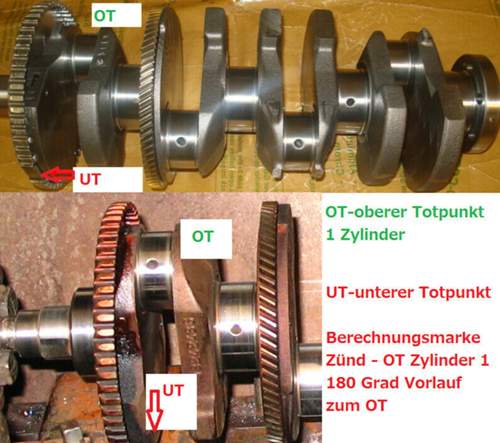

Aber warum sollten denn die Ventile die Kolben berühren? Ich dachte, dass beide "Obere Totpunkte" nach wie vor erreicht werden, wenn die Nockenwellen mit den Markierungen fluchten, d.h. die Ventile aus dem Weg sein sollten.
Ich hätte vermutet, dass im Arbeitstakt keine Zündung erfolgt, da er ja mit dem Ansaugtakt quasi vertauscht ist?!?
es gibt nur einen OT !
da die Zylinder 1 und 4 auf einer Wangenhöhe der Kurbelwelle laufen ,
gibt es für Zylinder 1 + 4 nur einen OT ,da beide Zylinder zur gleichen Zeit
ihren OT erreichen .
Zyliner 2 +3 laufen auch auf einer Wangenhöhe,erreichen ergo auch immer
den OT zur selben Zeit !
der Zündzeitpunkt der sich dann auf den Zylinder 1 bezieht kommt vom
Geberzahnrad ,das 60 Zähne hätte,aber nur 58 Zähne hat .
2 Zähne fehlen auf diesem Geberzahnrad und die Geben die Stellung
der Kurbelwelle an das MSTG .
diese Bezugsmarke befindet sich übrigens nahe des UT,unterem Totpunkt -
das MSTG braucht ja auch noch Zeit zum Berechnen des Einspritzung .
erreicht der KW-Sensor diese Bezugsmarke,
weiß das MSTG das der Zylinder 1 im OT steht und wartet auf das Signal
vom NW-Sensor das der Zylinder 1 in seinem Arbeitsbereich steht !
in diesem Augenblick berechnet das MSTG die Einspritzung .
das MSTG benötigt auch immer etwas Vorlauf zum berechnen ,
aber bei ca 80 - 120 Umdrehungen Anlasserdrehzahl
passiert diese Berechnung sehr schnell .
mfg
Kurbelwelle-y22xe
