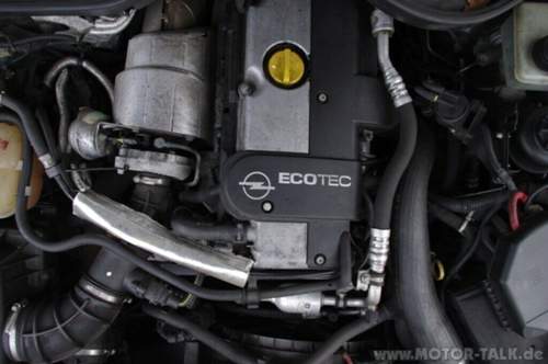

Opel Omega B
Hab beim Reparieren einen Unterdruckanschluss abgebrochen. Sch...., aber nicht zu ändern.
Kann(muss man das Teil an dem der Schlauch angeschlossen ist austauschen?
Alternativ könnte man den (jetzt losen) Schlauch doch mit nem T-Stück am verbliebenen 2. Anschluss anschließen - oder?
Bild hab ich mal beigefügt
Abgebrochener-unterdruckanschluss
Dreh ne Spax- oder eine Knippingschraube in den offenen Stutzen und besorge dir ein T-Stück für den Gummibogen am anderen Stutzen.
Reicht aus....😉
Reicht aus....😉
bei genauem hinsehen, sieht der rechte anschluss aber auch schon geflickt/ geklebt aus..... wenn das nich täuscht, dann besorg dir lieber mal nen neuen/ gebrauchten.!
-a-
Das täuscht. Der 2. Anschluss ist noch i.O.
So, T-Stück rein und Loch zu. Nicht schön aber zweckmäßig (auch wenn ich's lieber schön gemacht hätte) 😉
Hat sich erledigt, habs gekauft und wird schon passen 😉
