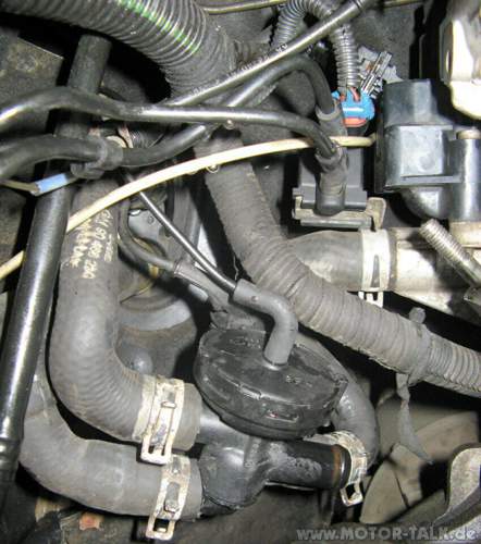

ich habe einen Opel Omega B 2,0 16V und das Tankentlüftungsventil ist defekt (Wagen läuft nicht sauber, Fehlerspeicher sagt Tankentlüftungsventil defekt).
Habe nun das Teil bei Opel gekauft und auch im Motorraum gefunden, jedoch weiß ich nicht wie ich das Ding rausbekomme. Hat das jemand hier vielleicht schonmal gemacht und hätte da einen Tip?

Ja, ist auf den Bildern schlecht zu sehen gewesen.
Hier auf dem Bild sieht man es besser.

Das Tankentlüftungsventil ist auf den Blechhalter -der unter der AGR-Kühlmittelbrücke am DIS-Modul verschraubt ist, geklemmt.
Mit einem kleinen Schraubenzieher läßt es sich von unten durch runterbiegen der Blechlasche entriegeln und seitlich abschieben.
Bild-1
Bild-2
Bild-3
Kühlmittelbrücke von unten
Perfekt, jetzt weiß ich bescheid!
Aber wie ich da hinkommen soll ohne den Motor auszubauen wird spannend. Werde mich mal drunterlegen.
Das kein Fehler abgelegt wird, wenn der Stecker gezogen ist, ist normal...?
Da ist er, der Hund 🙂
Man kommt von unten ran, aufbocken, Rad ab und drunterkriechen (Beifahrerseite). Dann mit einem dünnen Schraubenzieher am Schlauch vorbei die Lasche auffummeln und hurra 😁

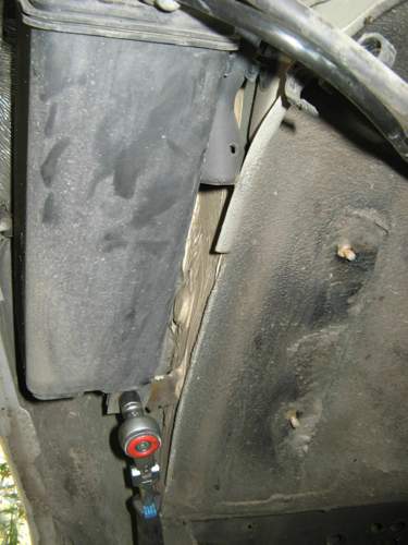

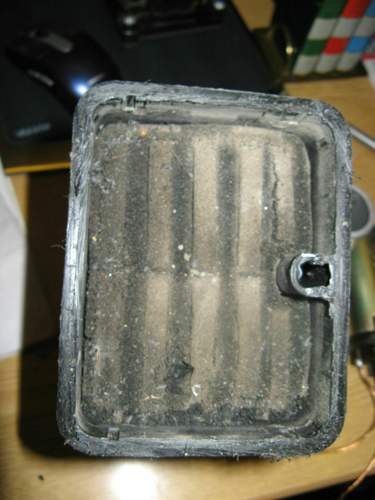

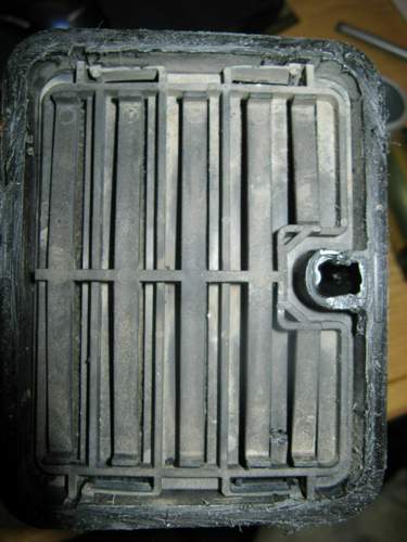

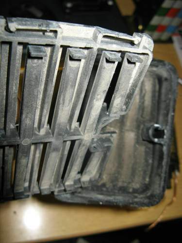

Zu dem Thema habe ich auch in Verbindung mit dem Aktivkohlefilter der Tankentüftung schon manches genauer geschrieben.
Fakt ist deine Aktivkohlefilter wird wohl fertig sein.
Die Fließsiebe lösen sich auf. (Siehe Album Aktivkohlefilter)
Somit verucht sich der Motor, zu der Gasmischung, die er sich eigentlich genau getaktet, wenn es nicht stört, einverleibt, neben der Dauerbegasung auch noch ein paar Aktivkohlekrümel mit durchzuziehen.
Das mag ein so feiner Dichtsitz im Magnetventil natürlich gar nicht gerne.
Das TEV wird eins fix drei undicht und gibt dem Motor ständig Benzingas zusätzlich.
Das Ergebnis werden die von dir bemerkten Laufstörungen sein.
