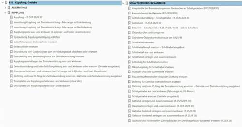

Selbst das WST-HB hält dazu keine allumfassende Anleitung bereit.
Mann muß sich auf etlichen Seiten die kleinsten Schritte raussuchen, aus denen man sich dann individuell alle Info's rausfummeln muß.
Aber eigentlich ist das eine intuitive Arbeit, logisch fast selbst-erklärend.
Hier einfach mal ein wenig mit der Suche stöbern und in den Themen lesen wie und was gemacht werden muß.
Eigene Notizen dazu machen und dann einfach loslegen.
Ist weder ein Hexenwerk, noch irgendwie extrem anspruchsvoll an Werkzeug oder können, noch besonders schwierig, wenn man mit einem Schraubenschlüssel umgehen kann.
Einzig die zuerst zu erfolgende Trennung der Hydraulischen Verbindung muß man bedenken und die Entlüftung des Systems nach dem Wechsel sind hier ein wenig tricky, da die Luft oft nicht so einfach aus dem System will.
WST-HB Kupplung wechseln

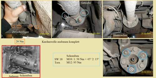

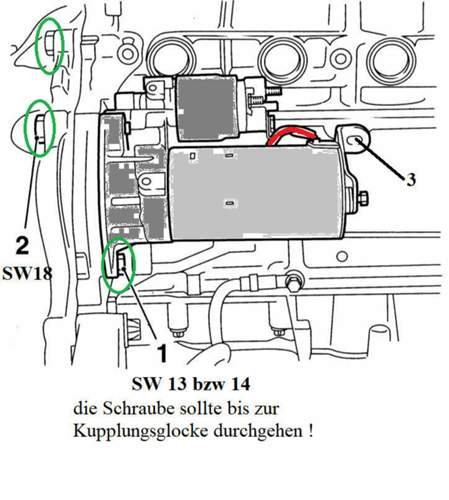

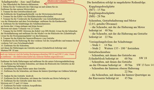

Moin
um es mal kurz zu machen ,
nicht jeder kann kann fix Los schlagen,
manche Menschen benötigen auch etwas theoretische Vorbereitung!
bei der elektrischen Seite wird zuerst die Batterie abgeklemmt ,
da ja nun einmal die beiden Schrauben die den Anlasser halten,
von Vorne nach hinten zur Kupplungsglocke durchgehen.
zumidest die große Schraube/Mutter SW 18 mm hält sonst
die Kupplungsglocke "fest" und man drückt ohne Erfolg!
die Kabel am Anlasser bleiben dabei angeschraubt!
den Radiocode sollte man da allerdings im Vorfeld besitzen,
wegen der späteren Code Eingabe,
nicht das man selber "Singen" muß.
die normale Vorgehensweise,im Bild
wo man die Kupplungshydraulik trennt ist jedem seine Wiese !
mfg

Habe mal die offizielle Vorgehensweise lt. TIS angeschaut.
Da steht auch, dass man die Batterie abklemmen soll. Dies ist aber eher vorbeugend, da man nichts elektrisches trennen muss.
Der Anlasser bleibt auch wie er ist. Ebenso die Kardanwelle. Die muss nur beiseite gelegt werden.
So wie es im TIS steht, habe ich's auch nie gemacht.
Bin da eher pragmatisch. Wenn ich mir Arbeit ersparen kann... Siehe Hosenrohr.
Letztlich muss man selbst entscheiden.

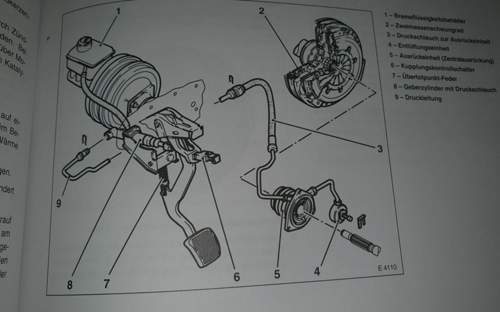

An der Position 9 am Kupplungszylinder/Geberzylinder sitzt so eine schöne Halteklemme,
Wo man die Kupplungsleitung trennen kann!
Ich lese da immer drinn,zum Schmunzeln,Grins
