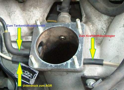

Hab das Problem, das ich eventuell Falschluft ziehe.
Wer kann mir da eine Antwort geben.
Habe was gefunden, wo wahrscheinlich ein Schlauch drauf muss. Aber von wo?
Drosselklappe von der Beifahrerseite aus gesehen.
Links sind die Anschlüsse für Drosselklappenkühlung vor und rücklauf.
Darunter ein Messing?Anschluss der offen ist. Darunter die Leitung zum Abgasrückführungsventil.
Der Messing?Anschluß ist offen. Denke, das darf nicht sein.

An der Drosselklappe selbst gibt es beim Omega B nur einen Unterdruck-Messingstutzen.
Auf der hinteren Seite zur Spritzwand gibt es real zwei Stutzen übereinander.
Einen dünneren unten im Krümmerflansch, der geht zum AGR und der dickere darüber direkt im DK Flansch geht zum Tankbelüftungsventil an der Kühlmittelbrücke unter dem DIS-Modul.
Auf der gegenüberliegenden Seite sitzt im Krümmerflansch noch ein Unterdruckstutzen, der die Kraftstoffdruck-LL-Absenkung am KSD-Regler bedient.
Es gibt von dieser Drosselklappe drei, vier, oder evtl sogar fünf Varianten.
Oft ist da auch mal irgendwann, durch irgendwen, eine DK vom Astra oder Vectra verbaut worden und diesbezügliche Störungen kann man dann nicht präzise herleiten, da man unbedingt optisch sehen muß welche Drosselklappe da nun wirklich verbaut ist. Die vom Vectra hat einen Zusätzlichen Messingstutzen auf der Poti-Seite über der DK-Welle, die DK vom Astra hat hingegen, wieder anders, einen angeschraubten Kühlmittelvorwärm- Flanschanschluß, usw., usw..
Drosselklappenflansch-x20xev
