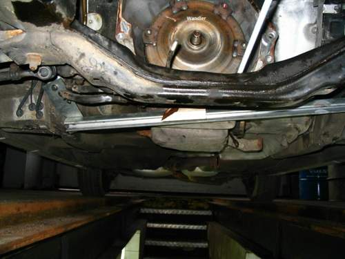

Hallo Forum, der Omega musste außerplanmäßig in die Werkstatt. Grund ist en defekter Anlasser welcher sich in n seine Einzelteile zerlegt hat und nun im Bereich des Wandlers hängt. Was meint ihr? Ich habe mit Druckluft einige Brocken entfernen können. Allerdings bin ich nicht sicher ob alles draußen ist bzw. ob dies eventuell Probleme machen kann.
Nun aber zu dem weitaus schlimmeren Problem. Der Kühlwasser Verlust:
So wie es aussieht kommt das Wasser von vorne rechts. Genau sagen kann ich es nicht. Vermutung ZKD.
Was meint ihr? Loht sich der Aufwand? Auto ist 245.000KM gelaufen.
Oder gibt es vorne noch eventuell eine Stelle? Froststopfen?
Bestes Grüße
Hallo
auf der linken Seite vom Motor unten gibt es eine Öffnung .
durch diese Öffnung kann man den Wandler lösen im eingebauten Zustand und
den Wandler ca 15 mm in Richtung AT-Getriebe schieben .
da werden noch andere Teile vom Anlasser evtl rauskommen !
benötgen wird man eine 15er Nuß + kurze Verlängerung ,
sind genau 6 Schrauben zu entfernen .
ich würde den Anlasser nicht mehr betätigen !
was bedeuted Vorne Links ,trage mal ins Bild die Stelle ein,
wo der Wasserverlust sein könnte .
evtl ist es nur ein undichtes Thermostatgehäuse oder ein Froststopfen !
mfg

Hallo Rosi, wenn ich mir dein erstes Bild anschaue dann kann ich sagen dass im Bereich hinter der Zahnriemen Abdeckung Wasser herauskommt. Es sammelt sich auf der Oberhälfte der Ölwanne. Werde mal nach dem KWS und Thermostat Gehäuse sehen. Komme ich da dran? Würdet ihr die ZKD erneuern? Der Wasserverlust ist wie gesagt schleichend und über Monate hin gleichmäßig. Spricht das für eine defekte ZKD? Danke für den Tip.
Moin
mache doch einfach einmal den Keilrppenriemen runter,15erRingschlüssel und
schaue ob die WAPU evtl tropft.am Loch !
Kabelkanal lösen und danach noch 3 Schrauben,SW 10 .
ein schleichender Wasserverlust hat eigentlich nie eine KODI als Ursache .
KODI fängt langsam an und steigert sich,
bis es aus dem Auspuff kommt oder
aus dem Ausgleichbehälter !
wie bei einem Konzert,erst kommen die Blockflöten und
dann setzt die Tuba ein bzw die Trompeten !
mfg

Also die Wapu ist trocken.
ZR+Umlenrollen sind sehr Neu,würde ich sagen .
WAPU sieht auch neu aus !
Kabel KWS-Sensor sollte man mal mit Isolierband abschirmen ,
da lächeln einen oben die 3 bunten Kabel am Ventildeckel an.
kann das Wasser evtl an der Dichtfläche am Motorblock rauströpfeln ?
Foto,s von Oben gemacht kann man nur alles von Oben sehen !
ein Handy kann man aber auch runter halten Links und Rechts und
auf dem Handy sieht man nichts,aber später auf dem Rechner
kann man ajedes Bild sehr groß anschauen !
das Handy ersetzt einem dann den schlechten Zugang nach UNTEN !!!
Es wurde vor wenigen Monaten alles instand gesetzt. Die Dichtfläche am Motorblock wäre ja eigentlich die ZKD oder? Ich gehe mal der Sache mit dem Thermostat nach.
