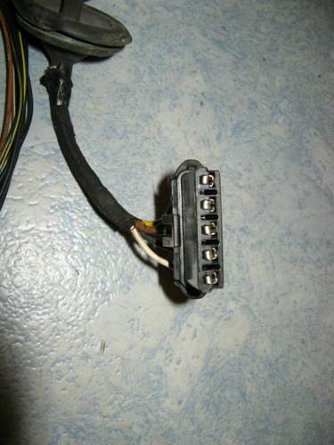

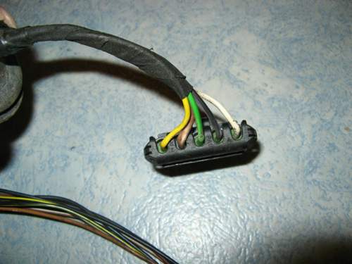

Entweder ist im Stecker zum Wischermotor ein Kontakt korrodiert oder dadurch überhitzt verschmort, oder die Zuleitung Klemme 15 ge-/unter-brochen.
Oder der Schleifkontakt im Wischergetriebe ist nicht mehr in Ordnung, oder er kontaktiert, durch altes Fett (grade bei Kälte), nicht mehr richtig.
Finde nur leider die Bilder vom vorderen Wischermotor nicht.
Darum äquivalent ein paar Bilder vom hinteren.
Ist ähnlich aber nicht gleich gelöst.
Wischermotor Stecker

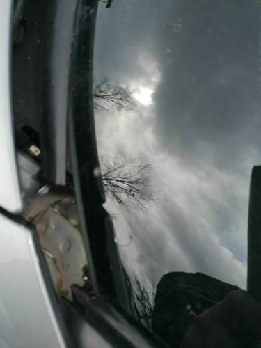

Sodele, Problem gefunden (zumindest das Problem, leider noch nicht die Ursache.)
Als ich das Wischerrelay gezogen habe, durfte ich feststellen das es komplett vollgelaufen war.
(Dabei lass ich mich normalerweise immer volllaufen..)
Ich hab es grade zerrupft und werde es trockenlegen und dann nochmal versuchen.
Die Frage ist nun wo kommt das Wasser her? nachdem ich den Karren schon länger habe und er auch bei mir schon einpaarmal nass geworden ist, muss sich ja etwas verändert haben.
Ich vermute mal irgend ein Ablauf verstopft, weis jemand welcher das sein kann das er einen den Sicherungskasten flutet?
(Die anderen Relays werd ich auch mal ansehen.
Dann prüf mal deinen Frontscheibenrahmen und die Umgebung genauer auf eine Undichte hin.
Eine Durchrostung irgendwo, ist ein gar nicht so seltener Schaden beim Omega B.
