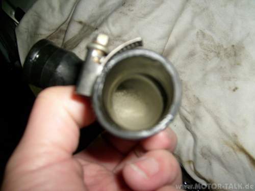

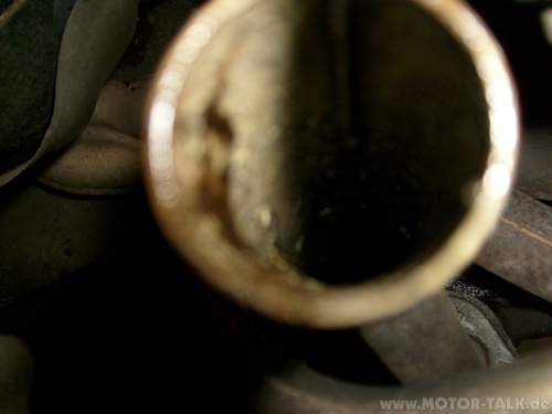

Jetzt habe ich heute mal das Komplette Blow By System gereinigt, da ist mir aufgefallen das
im Rohr und Bogen ( siehe auch angehängte Fotos ) von der KW entlüftung so weisser Schlodder

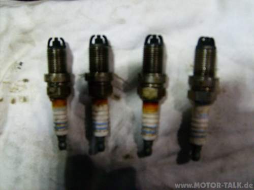

ablagerungen sind. Des weiteren habe ich auch die Kerzen ausgebaut und gereinigt , die waren auch ganz schwarz ( siehe Fotos) . Und was noch komisch ist , die Temperatur kommt garnicht mehr hoch die Heizung wird nicht richtig Warm. Habe das Thermostat erst vor ein halbes Jahr gewechselt. Wasser ist keins im Öl und unter den Deckel . Kompression habe ich noch nicht geprüft, muss mir erst ein Kompressionsprüfer besorgen.

S6302692
S6302693
S6302694

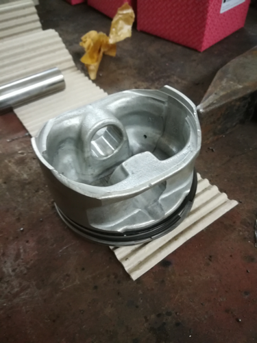

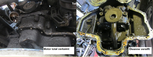

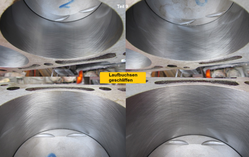

Michael,bitte besorge DIR einen Kanister ÖL ,ein 10W50 oder 10W60 und
mache einen Ölwechsel mit Filter .
soviel ÖL geht nicht über die Ventilschaftdichtungen verloren !!!
aus eigener Erfahrung von hier hat ein Wechsel der Ventilschaftdichtungen
NIE dieses Problem Ölverbrauch in den Größenordnungen gelößt .
es waren immer tiefere Eingriffe nötig ,Kolben raus und
entweder Kolbenringe wechseln ( wenn man noch welche bekommt ) oder
neue Kolben mit Block bohren !
hier werden die Motoren bis ins letzte zerlegt und wieder aufgebaut ,
nur unser alter Bohrmeister den man für neue Kolben benötigt
ist schon Rentner und hat genug Oldtimer Motoren zu Bohren ,
da kommen die Leute bis aus der Schweiz her .
Alles andere ist Geldverschwendung ,bis auf das dickere ÖL !
der letzte R4 ist noch in Arbeit,ein Y22XE der erst Schaftis bekommen hatte und
jetzt neue Kolben drinn hat +Block bohren,Hohnen !
gebe lieber etwas Geld für das Öl aus und probiere es aus !
Viskosität ist durch nichts zu Ersetzen !!!

Kolben-y22xe
Kolben-wechseln-teil-0
Kolben-wechseln-teil-1
