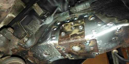

Motor ist Raus siehe da Ein Loch im Längsträger Links Innen
Wie am Besten Rost loch Zu machen Schweißen
Freue mich auf eure Antworten !!!!
Oha, das sieht böse aus.
An der Stelle sind mehrer Bleche ineinander gelegt, einfach was drüber braten wird keine gute Lösung sein...
Ich kenne solche Bilder und hab das auch schon durch, hatte aber gute Kontakte und Nägel mit Köpfen gemacht. Also auf die Richtbank und einmal alles ab Spritzschutzwand neu. Das wird für Dich aber sicher nicht in Frage kommen...
Ich denke auch, dass dort ein amtlichen Loch zu Tage tritt, sobald man hier die Flex mit der Drahtbürste aufsetzt.
Ich schätze, Du wirst zumindest auch den kompletten vorderen Achsrahmen abnehmen müssen.
Dann kannst Du mit einen Schweißpunktfräser die Schweißpunkte dieses stabilen U-Stahlbleckprofils auffräsen und diesen abnehmen (komplett oder nur innen wegbiegen). Der Rost sitzt definitiv da drunter. Dort das Blech ersetzten und das U-Profil wieder an der gleichen Stelle anpunkten.
Gruß - Robi

So Heute weiter Gearbeitet Schraube aufbohren ABS Block die Halterung . Behälter Servo plus Leitung nach vorne raus . Werde morgen Mal Gtü vorbeifahren Fragen wie am Besten Reparatur Träger .
Neuen werde ich keine Einbauen . Wenn dann ein Blechstück Drauf Setzen !!!!
Noch Bilder Euch einen Schönen Abend

Naja, eine Anleitung nicht direkt, weil bei solchen Arbeiten sehr individuell vorzugehen ist.
Der Achsrahmen ist in einer genau definierten Position am Vorderwagen verschraubt. Opel hat dafür eine Ausrichtleere. Wenn man den Achsrahmen nun abschrauben will, muss man sich vorher möglichst genau die Position gegenüber dem Vorderwagen markieren. Also vorne/hinten, rechts/links und Drehung.
Der Achsrahmen ist mit jeweils 3 Schrauben an jedem Längsträger befestigt. Später bei der Montage auf den richtigen Anzug dieser Schrauben achten. Kümmern wir uns später drum.
Dann muss man beide Traggelenke, beide Koppelstange und beide Spurstangen außen lösen. Bei Xenon noch den Hohensteller links am Querlenker. Dann kann man, am besten mit einer 2. Person, den ganzen Achsträger abnehmen. Wirklich schwer ist der nicht, aber unhandlich.
Schweißpunktfräser gibt es zB hier:
https://www.tbs-aachen.de/Schweisspunktfraeser_c88.htm
Aber ich denke es wäre bei Dir nötig, dass Du eine gute Bestandsaufnahme von allen Roststellen machts. Mag sein, dass diese hier die einzig wirklich böse Stelle ist. Aber wenn jetzt noch 2 oder 3 Stellen hinzukommen, die ähnlich schlimm sind, dann musst Du objektiv betrachtet die Frage stellen, ob es sich an dieser Karosse noch lohnt weiterzuarbeiten.
Gruß - Robi
