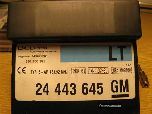

Du mußt nur wissen, welches der vielen unterschiedlichen ZV-STG bei dir verbaut ist. Steht auf der ZV.
Habe ich hier aber auch schon gefühlte 500 mal zelebriert.
Zv-dwa-modul-mj-01-2
