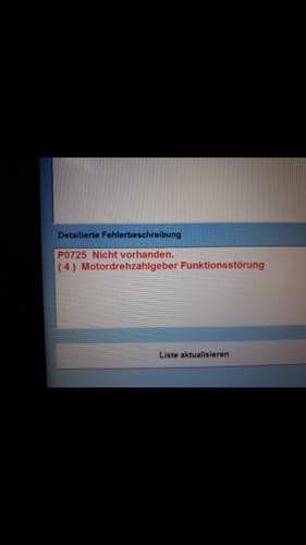

Hallo ! habe seit einigen Tagen Problem - Motorleuchte mal an , mal aus , vor 2 Tagen Motor-leuchte wieder an Motor- ruckeln , Drehzahlmesser - Zeiger hoch u. runter , dann Motor aus , neu gestartet Motor sprang an u. läuft auch ganz ruhig . nur das die Mkl mal u. mal aus ist . ich vermute das Kws defekt ist , hatte ich schon mal gewechselt (original aber ein gebrauchten ) . der kws - 5wk9 607 , der Nws 5wk9 0551 sind original verbaut . Neu oder gebraucht leider nicht zu bekommen . Wer hat gute Erfahrung mit dem Wechsel gemacht . Welche Marke bzw. Hersteller taugt was ? Habe mal gelesen ,hat Kurt -Berlin geschrieben, man sollte keine aus Fern- Ost , sondern Markenprodukte z.B. von Hella . Bevor ich den gebrauchten Kws eingebaut hatte, hatte ich mir einen von Hella gekauft,es gab verschiedene Preislagen, der Teure für ca. 100,- Euro war nicht Lieferbar , ich nahm dann den Preiswerteren zu ca. 35,-Euro . Als ich den KWS bekam , stand auf dem Karton groß Hella drauf , aber ganz klein , Made in China . Eingebaut Motor sprang an lief aber unruhig , also gebrauchten eingebaut alles Super ,aber nun scheint er defekt zu sein . Mein Fahrzeug : Opel Omega b Kombi 2,0 16v (x20xev) Bj .1998 . Gruß

Hier wieder der Hinweis auf den Kreuztest (ist hier x fach beschrieben worden)
Damit kann man zunächst mal, sehr sicher, genau den Sensor, der beiden beteiligten, identifizieren, der nun wirklich defekt ist.
Und ja, es gibt haufenweise Fakes aus Fernost, die nicht, nicht richtig, oder nicht lange funktionieren.

Was du noch machen kannst, du hast ja die MKL angehabt...blink den mal aus wenn du kein Op-com hast.
http://www.emling-online.de/kfz/diagnose/fehlerdiagnose_omega.html
....wenn der den 0335 raus schmeißt kannste von KW Sensor ausgehen.
Nein, genau das ist nämlich nicht der Fall.
Leider ist die FC Ausgabe bei der Simtec nicht ausreichend präziese.
Zu viele Fehler Möglichkeiten lösen den gleichen FC aus.
Daher haben wir uns ja den Kreuztest ausgeknobelt.
Nur der Kreuztest zeigt sicher auf, welcher Sensor es nun wirklich ist, der spinnt.

Ja Kurt, da hast du natürlich aus jahrelanger Erfahrung Recht!!! Kreuztest is die Sicherste Methode.
Ich muss aber dazu sagen, das bei meinen beiden Fällen, wo der KW Sensor defekt war, der 0335 im MSTG vorhanden war, und beim letzten mal hat sogar das AT STG einen 07...irgendwas mit raus gehauen.

@omega-achim schrieb am 5. Mai 2022 um 01:22:24 Uhr:
Hallo ! habe seit einigen Tagen Problem - Motorleuchte mal an , mal aus , vor 2 Tagen Motor-leuchte wieder an Motor- ruckeln , Drehzahlmesser - Zeiger hoch u. runter , dann Motor aus , neu gestartet Motor sprang an u. läuft auch ganz ruhig . nur das die Mkl mal u. mal aus ist . ....
Denke das wird der NWS sein. So war es jedenfalls bei meinen KFL bei exakt diesen Symptomen. Kreuztest solltest du trotzdem machen weil man sonst nie ganz sicher sein kann. Der NWS-Wechsel ist unkompliziert. Den NWS sollte es beim FOH geben, auch wenn er dort irgendwas um die 150,- € kosten wird.

ganz klar stand ein P0725 im AT Steuergerät,TCM .
Als ehemaliger AT Fahrer kennt man die
Bedeutung der Fehlercode's dort!
MfG
Jo, Richtig Rosi...das war er.
