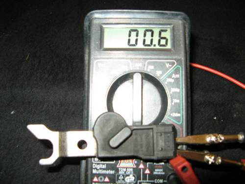

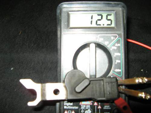

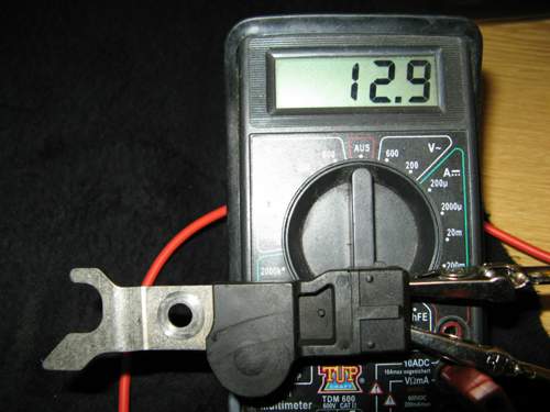

Ich habe mal den Sensor durchgemessen:
1 / 2 = 12,5 Ohm
2 / 3 = 0,4 Ohm
1 / 3 = 12,8 Ohm

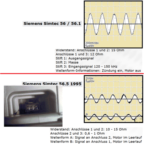

Reverenzdaten habe ich nur für einen 5WK9 055 1 gefunden, diese Werte weichen aber von meinem ab.
Ist überhaupt der Siemens 5WK9 055 2 geeignet?
Als Äquivalent für den Originalen, hatte ich bei meiner Suche den 5WK9 055 4 gefunden.
Was sagt Ihr dazu?
MfG
Heschmi
Zum einen habe ich Diskrepanzen in deinen Ausführungen und in deinen Schlüssen gefunden.
Beim Kreuztest geht es nicht darum den Sensor im Lauf abzuziehen, dann geht er beim KWS im LL immer aus, sondern mit abgezogenem Sensor zu starten und dann mit eben nur den anderen Sensor ne ganze Weile zu fahren. Nur so kann man einen Defekt, auch wenn er erst warm, oder bei Feuchtigkeit auftritt, genau feststellen.
Der Austausch-Nockenwellensensor, der bei dir verbaut wurde, scheint korrekt angeschlossen worden zu sein.
Die von dir gemessenen Werte vom NWS sind im normalen Bereich, also ohmisch in Ordnung.
Wenn keine Flickstelle vorhanden ist, sollte alles in Ordnung sein.
Der NWS kann aber selbst mit korrekten ohmschen Werten nicht in Ordnung sein !
Da kannst du den gleichen Markensensor mit dem ovalen Stecker ruhig wieder holen.
