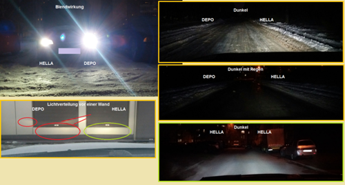

Moin,
ja, eigentlich steht im Betreff alles.
Würde eventuell einen Omega B Bj. 1999 mit Klarglas Scheinwerfern auf die Streuscheiben Variante umrüsten.
Grund wäre das bescheidene Licht nachts.
Ist so was zu empfehlen bzw. würde es was bringen?
Danke im Voraus!

Das ist sinnfrei. Besorg dir lieber neue originale H1/H7 von Hella. Die machen gutes Licht. Die restlichen aus dem Zubehör sind spätestens bei Regen unbrauchbar.
Wie weit sind Osram und Philips mit ihren LEDs? Ist der Omega schon aufgeführt? Alternativ gibt es von den beiden Herstellern auch Leuchtmittel mit +150% oder mehr Helligkeit.
Oftmals ist für schlechtes Licht auch eine schlechte Spannungsversorgung verantwortlich. Gerne sind Massepunkte korrigiert. Hast du mal gemessen wieviel an den Scheinwerfern tatsächlich ankommt?
Desweiteren ist man ja inzwischen auch an die Lichtausbeute moderner Fahrzeuge gewöhnt. Daher vielleicht auch ein subjektives Empfinden der schwachen Lichtausbeute.
Oder mach dir die Nebelscheinwerfer an

Ein Scheinwerfer ist Hella, der andere Depo........ehrlich gesagt merke ich keinen großen Unterschied - links/rechts Verhältnis ist relativ gleich gut/schlecht.
Die Birnen sind H1 Osram LED.......besser als die Nightbreaker vorher, aber....sehr sehr weit entfernt von meinen Saabs (1987/2001) mit H4 Birnen, die gefühlt 3x besser sind.
Ja habe ich......alles OK......es gibt auch keine Schwankungen beim Gas geben - soweit so gut.
Naja modern........ich habe (wie erwähnt) zwei Saabs und die haben H4 welche noch älter sind als die H1/H7.....aber kein Vergleich........ich glaube diese "Projektoren" sind das Problem....das äußere Glas ist in einem relativ guten Zustand (Garagenfahrzeug, fährt meine Schwägerin).
Die H1 Linsenkonstruktion ist auf Halogen-Glühobst ausgelegt. Die (vermutlich nicht zulässige) LED hat schon eine ganz andere Lichtverteilung im Glaskolbenbereich. Da kommt dann wegen der dafür nicht vorgesehenen Spiegelausrichtungen nur wenig durch die Linse durch.
Ich hatte notgedrungen auch schon mal Depos drin. Grauenhafte Ausleuchtung. Nach vorne im Regen sehr punktuell und die seitliche Ausfächerung fehlt da fast komplett. Die sind deshalb bei mir sofort wieder rausgeflogen, als ich die von Hella bei einer Zentralvertretung im Ösiland auftreiben konnte (damals ca. 160,- € das Stück). Hella produziert noch ab und zu eine neue Charge. Also wenn du sie auftreiben kannst, dann wäre das mit normalem Glühobst oder mit den H1-Nightbrakern von Osram (o.a.) das Mittel der Wahl. Die klare Scheibe vom Bestands-Hella kannst du gegen eine klare Scheibe von einem billigen Zubehörscheinwerfer tauschen. Da lässt sich sparen. Abschleifen und neu versiegeln ist jedenfalls nicht zulässig ... 😌
Bei den LEDs täuscht dich die subjektive Wahrnehmung, weil das beschissene Ausleuchtungsbild an den wenigen Stellen wo was ankommt relativ hell ist, aber die Breite fehlt. Die Ausleuchtung wird von der Art des Leuchtmittels in Verbindung mit der Scheinwerferkonstruktion erzeugt. Die Lichtfarbe mag heller wirken. Aber der Lichtstrom ist nicht kontinuierlich höher. Nur die Blendeffekte nehmen zu.

Ist ein Hella schlecht eingestellt ,kann Er nicht besser sein wie ein Depo.

Hier ist das Abblendlicht das Problem, und da ist eine H1 Birne.
