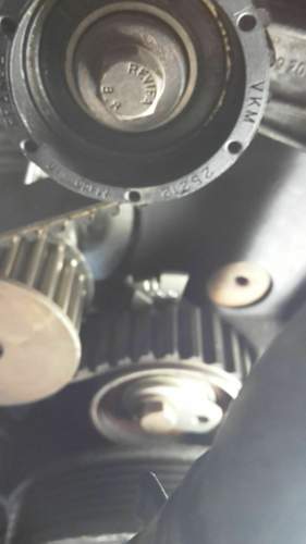

Die Anzahl der Zähne muss zu dem alten Riemen identisch sein. Sonst haut es die Ventile krumm. Sind die Rollen evtl. etwas größer???
Hallo ! als ich das erste mal den gewechselt hatte ( noch mit alten Zylinderkopf ) war alles oK u. der Zahnriemen ging auch leicht rauf , leider hatte ich da Pech , hatte nicht bemerkt das beim Verkleidung anbauen u. wieder abbauen eine von den keilförmigen Plastik- Scheiben abgerutscht war u. zwischen Zahnriemen u. Kurbelwellenzahnrad gefallen war, beim starten komische ratternde Geräusche u. ging Garnichts mehr . nach Ausbau ,alle Einlaßventile waren richtig krumm (konnte man nur rausschlagen ) Führungshülsen angebrochen u. die Ausventile nur wenig , darum alles gewechselt , habe auch die Nockenwellen u. Nockenwellenräder vom alten Zylinderkopf eingebaut .Bei den Umlenkrollen muß ich morgen mal nachsehen .Gruß Achim
Hallo
hansi, auf Bild 3 steht dein Problem !
manche ZR sind vom Material her Schlaffis die man draufschmeißen kann und
manche ZR stehen ihren Mann und weigern sich Eingebaut zu werden !
meine ZR Sätze haben sich "immer" geweigert Eingebaut zu werden,
(Gates,Ruville) ,egal ob R4 oder V6 !
mfg

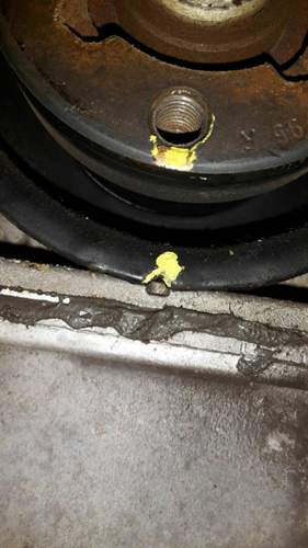

Zr-2-stellung-zeiger-alter-zahnriemen
Zr-4-markierung-kurbelwelle
Zr-6-markierung-alt-werkzeug
Danke für die schnellen Antworten . Nockenwelle so eigestellt , wie auf Deinen Bildern , Kurbelwelle auch , Spanner auch , werde morgen alles nochmal überprüfen u. die li umlenkrolle lösen , mal sehen ob der ZR dann rauf geht und sich spannen läßt . Gruß Achim
