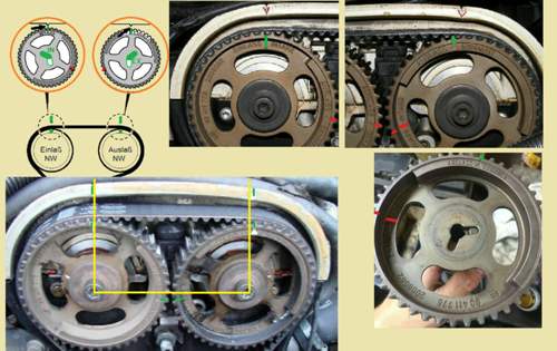

Hallo ! Ich hatte mir einen kompletten gebrauchen Zylinderkopf (gleiche Nr.) gekauft (mit ca. 139000 km ), habe ihn aber neu bestückt , also neue Ventile eingeschliffen , Ventilschaft -dichtungen neu (2 x mal gemacht da nicht alle richtig fest waren) neue Stößel , die Nockenwellen sind von dem alten Kopf , auch der NWS , der Kurbelwellensensor ist neu weil der Alte (höhe Krümmer ) verschmort war , also Drähte blank . die Nockenwellenräder sind auch vom alten Kopf . Gruß Achim
Hallo ! habe versucht alles richtig zu machen , aber manch mal hatte ich Zweifel , Kurbelwellenstellung auf Ot ,Mackierung unten Gehäuse + Kurbelwellenrad , Kolben 1 oben . Nockenwellen sollen laut Buch ( so wird's gemacht ) so stehen , das die Stifte schräg nach oben u. außen zeigen . wenn ich dann die Zahnräder drauf schraube stimmt die Kerbe vom Deckel nicht mit der vom Zahnrad 100% überein , habe so eingestellt das Mackierungen überein stimmen aber dann sind die Nockenwellen unter Spannung durch die Federn , was ist denn richtig , könnte ein Fehler von mir sein .

Ja , aber was ist denn richtig , so wie ich es geschrieben habe (wenn Nockenwellenräder ab sind ) Nockenwellenstellung (wie im Buch beschrieben) Zapfen jede Seite nach Außen , ohne Spannung , dann stimmen Nockenwellenräder nicht 100% oder so hindrehen aber dann mit Spannung . hattest Du mir nicht geschrieben Bild 3 wäre mein Problem , habe dann meine Nockenwellen korrigiert , sogar die Zähne vom ZR zwischen den Mackierungen der NW von Deinem Bild 3 gezählt .
Mach doch mal nen Bild davon, wie BP auch schon schrieb.
Dann sieht man auch was du meinst und kann sehen obs richtig ist oder nicht
Da muß ich ja erst mal alles wieder abbauen u. das wir in den nächsten 2 Tagen nicht passieren und die Nockenwellenzahnräder sind mit neuen Dehnschrauben angeschraubt . Aber was ist denn daran so schwer zu verstehen , also nochmal Nockenwellenräder auf OT , Schraubt man die Räder (Räder haben ein langloch ) ab dann sieht man den Aufnahmestift die sollten ( so steht es im Buch So helfe ich mir selbst ) beide nach oben u. zur Seite zeigen , natürlich wenn man davor würde der Stift der NW- Einlass nach links oben u. NW-Auslass nach rechts oben zeigen , wenn ich dann aber NW -Räder wieder anschrauben würde , würden die Mackierungen der Nockenwellen mit dem auf dem Deckel übereinstimmen , guter 1 zahn Versatz . man kann die NW mit Gewalt so hindrehen u. blockieren . Daher meine Frage was richtig ist . Falls es noch nicht verstanden wurde , ich gebe es auf . Vielen Dank für die vielen Ratschläge . Gruß Achim
So ,jetzt schreibe ich nochmal weil der Surfer bei MT abgekackt ist bei mir!
man muß ja auch einmal etwas Essen!
habe 4 Bilder in Eins geschoben um es 1000% zu machen!
bei Stellung OT 1 Zylinder und Einstellung des Zahnriemen,s befindet sich,
Einlaßnockenwellenstift steht auf 10 Uhr
Auslaßnockenwellenstift steht auf 2 Uhr
da es verschiedene NW Räder gab ,
können auch NW Räder mit jeweils " einem" oder "zwei" Strichen auf
dem NW Rad vorkommen!
bei " Zwei" Strichen auf jedem NW Rad ergibt es nach Einstellung,
fast genau 2 rechte Winkel ,
2 stehen nach Oben zum Ventildeckel und
die anderen 2 Striche sagen sich ca beim Nockenwellensensor fast Hallo!
Markierungen,Stellungen von Stiften oder Paßfedern auf Wellen oder Naben
gibt man immer mit der Uhrzeit an - auf das Bauteil gesehen von vorne,
da kommt es nicht zu Verwechselungen oder Mißverständnissen !
Zr-stellung-r4-stift-nw-rad
Danke , für die Antwort , leider ist es in dem Opel- Buch so beschrieben . Gruß
