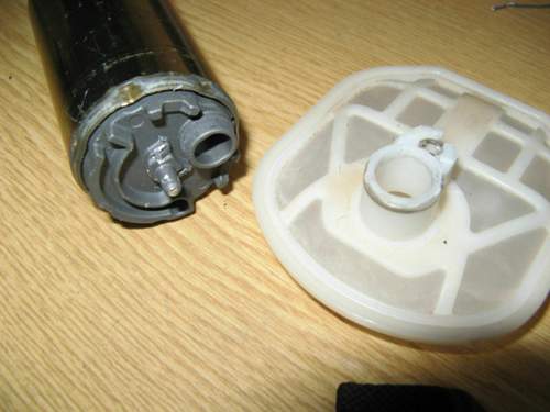

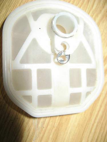

Pumpe habe ich jetzt ausgebaut. Allerdings bekomme ich den Filter unten nicht runter. Und ich habe gesehen die neu Pumpe ist etws dicker. Wenn der blöde Filter runter wäre könnte ich wenigstens schauen ob die dickere reinpasst.

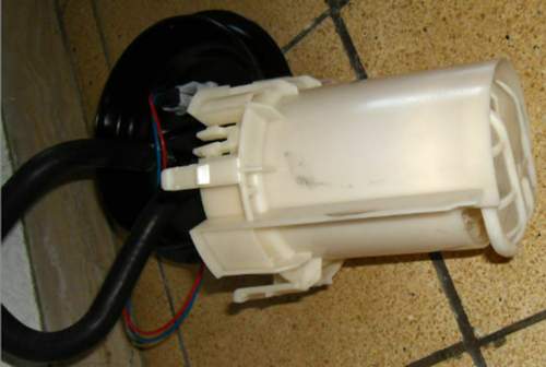

Das hört sich so an, als ob da eine Pumpe für die E-Gas Modelle verbaut war.
Da bekommst du den Filter nur mit viel handwerklichen Geschick ab, ein mal falsch angefasst, zerstörst du meist den Anschluß.
Die E-Gas Pumpen sind m.W. schlanker und haben so auch einen anderen Schlingertopf Einsatz.
Bei den Seilgas Pumpen ist das Sieb auf einen langen konischen Stutzen klemmend fixiert.
Zu dem sind da nur lose Einzelanschlüsse (Flachstecker), also kein Stecker, wie bei den E-Gas Pumpen.

Ja geanu, so wie auf den ersten Bilder sieht sie aus. Frage mich warum da eine E_Gas Pumpe drin ist?
Wenn der Filter kaputt geht, wäre nicht schlimm. Habe ja einen neunen für die neue Pumpe.
Nur meinst du das die etwas dickere Pumpe genug Halt in dem Topf bekommt?
Wenn nicht, lang ein anderer Einsatz? Oder ist das ganze Gehäuse (mit Tankgeber der am Boden fest ist)
größer. Das wäre echt scheiße.
Ich könnte ja die Krise bekommen. Eigentlich müßte ich so einen Einsatz mit defekter Pumpe noch haben.
Nur finde ich den nicht mehr :-@

Was meinst du wie alt die ist? Hab mich gewundert weil der Einsatz und der Filter so hell sind.
Zum vergleich hab ich auch Bild von einem Filter den ich 2013 ausgebaut hatte. Der ist wesentlich
dunkler. So sah auch der ganze Einsatz aus. Oder kommt das auf die Charge an?

Ich denke da hat nur jemand den kompletten Schlingertopf mit Pumpeneinsatz oder nur den Pumpeneinsatz mit Pumpe getauscht, aber wohl nicht nur die Pumpe alleine.
An meinen Bildern siehst du ja beide Varianten und den VFL Schlingertopf mit der Seilgaspumpe.
Dein heller Einsatz ist entweder ein neuer, oder eben ein E-Gas Einsatz aus dem FL mit der dazugehörigen E-Gas Pumpe.
