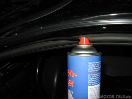

Nur wenn's plötzlich kalt wird kann es schon mal sein, daß er nen Spritzer Bremsenreiniger haben will.

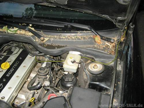

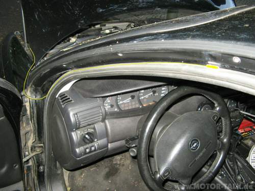

Hab mir ne Unterdruckleitung bis in den Türgummi gelegt, da brauche ich nicht auszusteigen um ihm im Fall der Fälle schnell auf die Sprünge zu helfen.

Hallo Kurt. Ich lese gerade Deinen Thread mit der Unterdruch Leitung. Wo endet die dann? Im Luftfiltergehäuse, oder wo? Der Bremsenreiniger ist doch ähnlich dem "Start Pilot", oder?
Die Leitung geht an das Rückschlagventil zum BKV und da an den Stutzen der die Sekundärlufteinblasung normalerweise mit Unterdruck versorgt. Da sie eh lahmgelegt wird/ist, ist der Stutzen frei.
Ja, in etwa wie Startpilot, nur kostet der nur 10-20% vom Startpilot.
