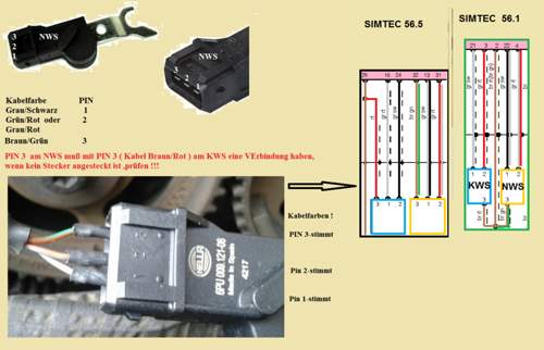

Meine Verbindung:
gr/rt auf rt
gr/sw auf sw
br/gr auf ws
Und natürlich die beiden erdungsdräte aneinander.
Habe ich irgendwas verpasst und ich habe den sensor falsch angeklemmt?

Wenn der wirklich 94 ist, dann könnte es sein, daß u.U. die beiden Relais K43/K44 nicht gleich sind!!!!
Erste Simtec!
Die Nummern der Relais vergleichen!
Dann sind die Farben auch schon unterschiedlich !
Moin,
die Arbeit ruft.
Simtec 56.1 !
mfG
Simtec-56-1-nws-anschluss

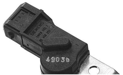

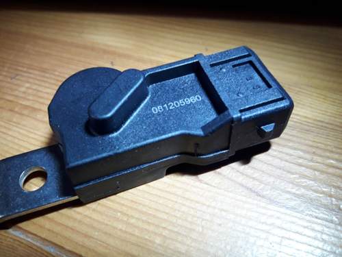

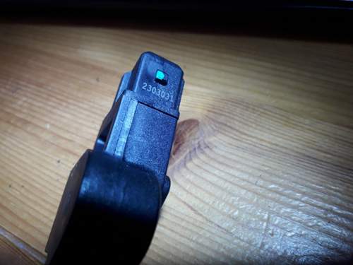

Wenn dieses Anzeigenbild stimmt, dann kriegste hier ein NWS von Siemens 5WK90551 / GENERAL MOTORS 90458252 für X20XEV.
https://www.amazon.de/.../ref=ox_sc_saved_title_6?...
Hab mir aus Spaß auch mal einen bestellt, kommt aus England, Lieferzeit 3 Wochen.
Wenn meiner an Nikolaus kommt guck ich obs Wirklich einer von Siemens is. Wenn ja, wäre es ein Schnäppchen, zumal die nichmehr so einfach zu kriegen sind.
Wenn der dann noch Funktioniert, is es ne einfache Sache, besser als den Hella einzupinnen.

Bei der Simtec 56.0 oder 56.1
bis ca mitte 1996 fruchtet nur der NWS ohne umpinnen,
Ergo Stecker ab und an den neuen wieder
Anstecken.
Ich habe noch keinen gesehen,gehört
der mit Umpinnen+extra Kabelbaum und anderem NWS Erfolg hatte!
Aber natürlich bin ich Lernfähig und
warte auf irgendeinen Erfolg hier ,
wo dieses "Umgestricke" geklappt hatte.
