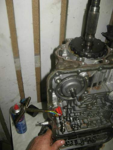

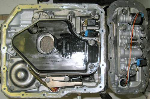

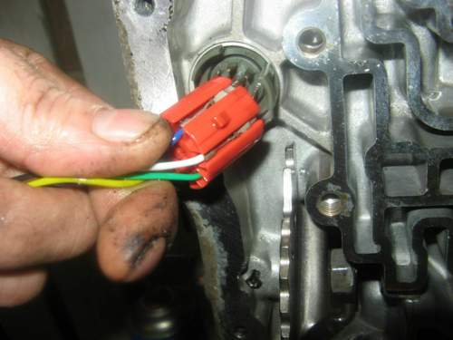

Vor einiger Zeit habe ich den Kurbelwellensimmerring Getriebeseitig gewechselt und klar auch das Automatikgetriebeöl (A25) mit Filter gewechselt. Leider habe ich durch falsche Infos zu viel Öl hineingefühlt. Was zur Folge hat das das Öl am Kabelübergang im Bereich des Wahlhebels heraus kam. Ich habe dann wieder etwas Öl abgelassen und dann war alles okay. Doch einige Monate später waren ab und zu wieder kleine Getriebeölflecken unter dem Wagen. Doch vor kurzen war ein großer Getriebeölfleck unter dem Wagen. Ich habe zwar hier an anderer Stelle schon nachgefragt wie ich diese Kabelübergangseinheit heraus bekomme und neu abdichten kann. Hier auch noch einmal gefragt, siehe Foto dank Kurt.

Die Ölwanne muß auf jeden Fall ab, um den Durchführungsstecker sicher zu wechseln.

vielen, vielen Dank............dann werde ich die Stecker Verbindung erst einmal demontieren.....und dann weiter sehen....noch einmal DANKE
Es gibt ein Reparatursatz bei Opel der kostet aber 144,-€ und ist lieferbar......gefühlt kann ich dann auch eine Austauschgetriebe kaufen :-(
Thomas

noch einmal vielen Dank für die Fotos...........ich habe die Steckverbindung demontiert.
Die Kontakte sind nicht korrodiert.......sieht nach 21 Jahren noch gut aus
Hier mein Tipp um das Teil aus der Bohrung zu bekommen habe ich ein Kupferrohr Durchmesser 28mm x1,5mm und 40mm Lang auf der einen Innenseite leicht angefasst hergestellt. Damit habe ich von unten die drei Halteklammern frei bekommen und es ging sehr gut raus.
