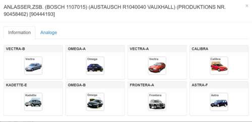

Hey Zusammen,
wollte gerne unseren X20se zum durchschrauben weg bringen...
Klack, klack...
Anlasser mag nicht drehen und starten.
Nun meine Frage, passt der Anlasser vom c20xe und welche noch 100% ???
Desweiteren interessiert mich wo man die geheimnisvolle "Schrauberliste" finden kann, wenn selbst nix mehr
geht.

Hallo Badhouse
die geheim-Liste ist nicht Geheim,
nur schwer zu finden-https://www.google.com/.../viewer?...
ist evtl die Starterbatterie leer ?
falls nicht,
wenn die Innenbeleuchtung an ist und man dreht den Zündschlüssel rum,
bleibt die Innnenbeleuchtung mit hellem Schein an oder
wird Sie dabei Dunkel!
Anlasser geht aus dem Lego-Baukasten -
Ascona C,Astra F,Kadett E,Vectra A,Omega A,Frontera A ,
alles so Motoren von 1,8 -2,0 Liter Hubraum ,
alles so 8 Ventiler ,aber kein 16V Motor !!!
Deawoo Espero könnte auch gehen,war ja GM Technik.
auch SAAB 900,9-3 und 9-5 2,0 und 2,3 Liter Motoren sollte normal passen.
mal ein Anlasser mit auch vielen Teilenummern-
https://www.carparts-onlineshop.de/...r-0001108047-0986018260.html?...
Was das ist,kann ich nicht so zuordnen,könnte aber auch gehen -
https://www.ebay.de/.../254706185343?_trksid=p2385738.m4383.l4275.c10
mfg
https://opel.7zap.com/de/car/v94/p/1/6-1/

@ Rosi03677 Hatte das Auto gebrückt.
INNENBELEUCHTUNG WURDE BEIM STARTVERSUCH NICHT DUNKEL
Schrauberlist:
Dit hilft MIR und sicherlich auch anderen "nicht selbst Schrauber" weiter
@ kurtberlin
Das nenne ich einmal fleißig, extra für mich recherchiert Kurt :)
herzlichen Dank Ihr Lieben
