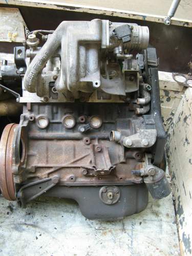

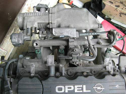

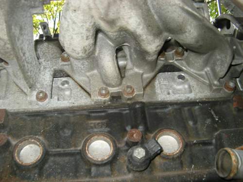

Der Ansaugkrümmer geht mit eingebautem Kopf raus, oder? Weil jetzt noch Kopfdichtung ist zuviel für meine Nerven...
Nein, das kannst du alles einzelnd abschrauben.
Img-5395
Img-5438
Img-5394
+4

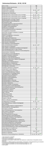

Vielen Dank für die Bilder, nun weiß ich die Anzahl der schrauben und wo sie sind 🙂 Haben wir hier eigentlich irgendwone Übersicht aller Drehmomente?
Merci!
Die sind alle X mal schon gepostet worden. 🙄
Bist nicht unbedingt ein Fan der Suchfunktion oder FAQ, oder?😉😛
Drehmomente-x20se
