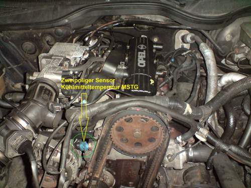

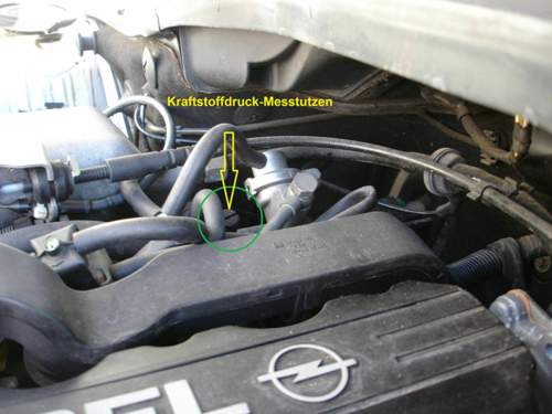

Kraftstoffdruckregler prüfen. (Druck messen)
Vom Temperaturfühler Kühlmittel -> MSTG, den Wert auf Plausibilität prüfen.
Fang damit mal an.
Ks-druck-messstutzen-x20se
Sensor-kuehlmitteltemperatur-x20se

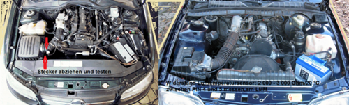

Hallo
ziehe einfach mal den 2 poligen Stecker ab und TESTE , im Bild der rote Pfeil !
die andere Seite vom Bild nicht beachten,
ist ein Omega A mit C20NE !
mfg
Motorrraum-omega

Hab grade den Stecker abgezogen und Feuer. Schrecklich! Nach 20 Sekunden leiern kamen 2 Zylinder. Beim geringsten Druck aufs Gas würgte er fast ab, hatte Fehlzündungen und ging aus.

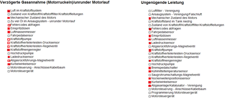

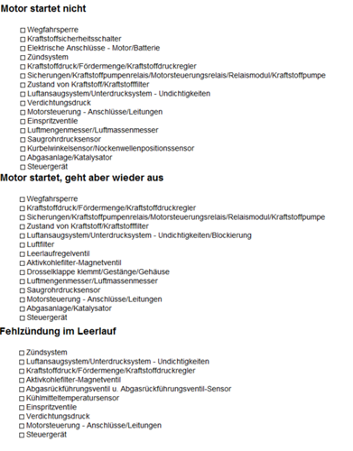

Moin
ein paar Gedanken dazu .
ich Hake immer ab,was geht und wirklich i.O. ist .
mfg
Fehlersuche-motor
Fehlersuche-motor-2
