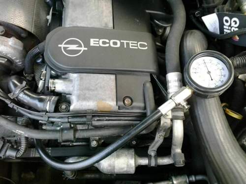

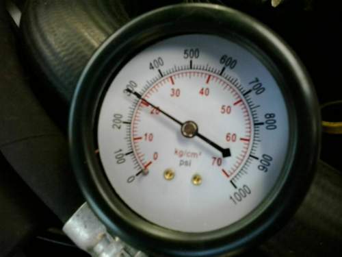

Nachdem ich Heute endlich mein Kompressionsprüfer bekam, machte ich mich an die Arbeit. Das Ergebnis der Messung ist eher Ernüchternd. Zylinder 1 + 2 haben beide ca 21 bar. der 3. hatte nur noch 17 bar und der 4. Zyl. hat 0 bar. Gemessen wurde vom Kühler (Zylinder 1, 2, ,3, 4) in Richtung Stirnwand über die Glühkerzen Schächte.
Ebenso fiel mir gleich die verölte Motorstirnwand auf. Die Ursache konnte ich trotz Spiegel nicht ausfindig machen. Bilder der Messung und der Stirnwand lade ich Hoch.

0 Bar, dann muss also zumindest mal der Zylinderkopf ab und geschaut werden ob der irgendwo ein Problem hat, evtl. Ventil gebrochen oder krumm etc.
