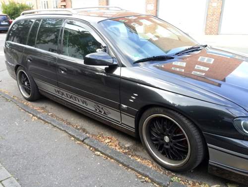

da man hier immer Antwort auf alle Fragen erhällt, kann mir sicher auch heute geholfen werden.
Ich habe mir diese Windabweiser bestellt, die auch gut passen und Klasse aussehen.
Leider rutschen sie aber hinten oben ganz leicht aus dem Gummi, so kann man nicht fahren.
Bei offener Scheibe fallen sie heraus, da der Omega außen nur den Gummi hat, bei anderen Fahrzeugen mit Rahmen ging das besser.
http://cgi.ebay.de/...02432383QQcategoryZ65108QQtcZphotoQQcmdZViewItem
Hat jemand damit Erfahrung?
Kann ich die in den Gummi einkleben, wenn ja mit welchem Kleber?
Auch die Scheibe geht schwer hoch oder geht zurück.
Vielleicht muss ich noch den Dichtungsgummi unten einschneiden, da es sonst zu eng wird.

Hallo!
hier mal ein Foto von meinen Windabweisern.

erster Beweis dass es doch geht, das baut mich auf.
Die sehen aus wie meine, sieht gut aus und ist vor allem praktisch.
Danke,
hasst Du unten am Spiegel den Gummi auch einschneiden müssen?
bei mir war das beim Versuch zu eng
Hallo!
Hast Du gedacht ich will Dich veräppeln?
Ich habe nirgens eingeschnitten, einfach die Abweiser hinter den Spiegel geklemmt.

Ich habe mir im Baumarkt ein doppelseitiges Klebeband für Outdoor gekauft und es als ganz dünnen Streifen zugeschnitten.
Das war direkt von Tesa und hält echt gut. So konnte ich auf die Metallklammern ganz verzichten.
