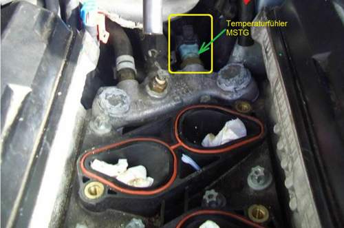

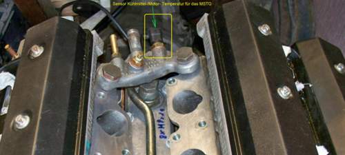

Der Temperaturfühler MSTG sitzt hinten unter dem Ansaugluftsammler, an der ZK-Kühlmittelbrücke der beiden Bänke. Der ist zweipolig.
Der einpolige Temperaturfühler für das KI (Temperaturanzeige) sitzt oben auf der Kühlmittelbrücke.
Motor-Temperatursensor MSTG
Danke Kurt für die Bilder....der unter der Brücke ist gemacht worden beim Wechsel des Thermostaten......
