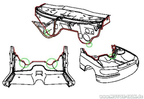

Ich konnte den Wassereinbruch ein wenig konkretisieren. Es scheint hinter den Pedalen entlang zu laufen, um sich unterm Teppich des Fahrerfußraums zu sammeln. Komischerweise bleibt der Teppich an sich trocken, lediglich der gelbe Schaumstoff der Dämmmatte trieft vor Wasser. Gibt es vielleicht im vorderen linken Radkasten irgendeine markante Stelle, die für den Wassereinbruch in Frage kommen könnte? Am liebsten würd ich die Kiste anzünden... Jeden Tag was Neues mit...😰😰😠

Immer wieder gerne genommen ist der Knotenpunkt der drei Bleche im Fußraum.
Rechts wie links.
Da rostet der Omega B gerne mal durch.
Stesieg kann da auch ein Lied von singen.
Und zwar genau an dem Punkt wo der Radlaufmit der Motorraum Stehwand und dem Bodenblech zusammen trifft.
Vom Radlauf her siehst du da eine originale Öffnung zum Motorraum hin.
Da das keine tragende Verbindung ist, brauchst du da aber nur entrosten, grundieren, lackieren und anschließend alles mit Sikaflex ausfüllen und glattstreichen.
Motorraum-fahrgastzelle-stirnwand-geklebt

Vielleicht kommst auch über die " Kupplungsgedönsextradafürvorgesehkarrosseriedurchgangsöffnung " ?
Du hast doch Automatik oder ?
Ich hab ne Automatik, richtig. Ich denke, dass Kurt richtig liegt. Deckt sich auf jeden Fall mit den Wasserspuren und den Indizien! Die Durchgangsöffnung werde ich mir aber auch mal ansehen, sobald es mal aufhört zu regnen hier...
Irgendwie muss der Bock ja dichtzukriegen sein...
